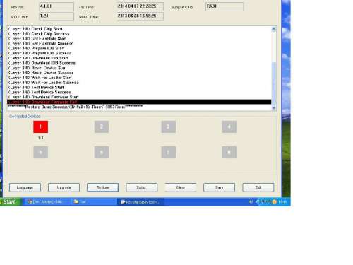

kpityu2
triallbike #4142 üzenetére
A hiba lehet ugye a PC oldalon, az USB kábel, vagy az tablet oldalon. A PC oldali driverhibát esetleg lehet orvosolni az RK DriverAssistant nevű okossággal, nekem egyszer rendbetette a csatlakozási hibát (pár mp után megszakadt a kapcsolat). XP-vel nincs tapasztalatom, én megpróbálnám egy Win 7 x86 rendszerel. Az USB kábel hiba orvoslása gondolom egyértelmű, a táblagép oldalon még meg lehetne próbálni SD kártyáról felrakni. Valahol korábban leírták már az eljárást néhányszor. Ha az enyém viselkedne így ezekkel próbálkoznék:
- XP driver telepítés RK DriverAssistant-al, majd újrapróbálkozás
- Win 7 x86-ról frissítés
- USB kábel csere
- SD kártyáról frissítés
- szervizVolt már korábban sikeres frissítésed?
kpityu2
triallbike #4139 üzenetére
Köszi. Sokat nem tudok hozzáfűzni, mert nekem eddig csak zöld, lila vagy szürke volt, az is régen. A piros új.
Win 7-en frissítesz? Nem lehet, hogy sérült az img fájl? -

kpityu2
zsudvari #4132 üzenetére
Gondolkoztam, hogy felrakom,mert a minap kiírta a v2 hogy elfogyott a hely (512) amikor fel akartam rakni egy progit. Pontosan melyik van fent neked? Tudnál egy linket berakni?
Nekem ez van letöltve: kasty-visture-v97hd-422-20131120-rooted4.zip (update.img 558MB)
meg VISTURE V97 HD FW 20131120 ( update.img 412 MB)(#4133) triallbike: Tegyél be egy képernyőmentést a diiagnosztikai ablakból, hátha valaki tud okosat. Eddig senki sem panaszkodott ilyesmire.
triallbike
újonc
Üdv. Egy olyan problémám lenne, hogy megkezdtem az xtab 100qcr tabom frissítését a rockchip batch tool segítségével. az egyes ikon zöldre vált, kiválasztom az img-t rányomok a restore gombra. a download filmware résznél betölt 100%-ig aztán kiírja, hogy download filmware fail, az ikon pirosra vált. mi lehet a probléma?

USB-ről nem fogod tudni tölteni a készüléket.
TheLegendary
Sziasztok! 4.2.2 ön volnék.. meg lehet oldani, hogy usb kábellel PC ről töltse az aksit? Alapból nem megy.. emlékeim szerint 4.4 alatt ezzel nem volt gond :/
