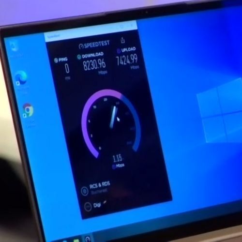

Azt senki nem nézi hogy 0 ás pinget mértek azon a videón, na ugyan ezt fogod használni online FPS játékokban. Ez azért nem rossz, olyan mintha minden nap LAN partyn lennél ha Magyar szerverre mész!

"szerintem ez a kép kamu!"
Persze. Nyilván ez a logikus következtetés, és még csak véletlenül se az, hogy a speedtest alkalmazása nem tökéletes.
A 0 ms pingre magyarázat, hogy valószínűleg 0.5-től kerekít felfelé, és mivel 0.48-at mér, így 0-ra kerekített. De tessék, itt akamuvideó: [link] -

itt a videó amiől kivágták a képet:
DIGI Fiberlink 10 G test retea - YouTube -

De nézzük a képet amit belinkeltek...
Ping 0ms... ezt még talán el tudom képzelni(bár szerintem kizárt), hogy abszolút zéró idő a késleltetés a szerver és kliens között... De akkor az sávmutató miért mutat kb.50Mbitet, amikor alul 1.15Mbitet ír de a teszt szerint a feltöltés 7400Mbit? Nekem ez így valóság szinten nem áll össze, ezért szerintem ez a kép kamu! -

kzcs
Speedtest: [link]
Romániában, azon belül Bukaresten indul a szolgáltatás, és folyamatosan veszik fel a rendeléseket. Gondolom korlátozott a napi becsatlakoztatás adminisztrációs munkája, hogy egyszerre az egész ország jelentkezne ahol Digi van, főleg ezen az áron. -
