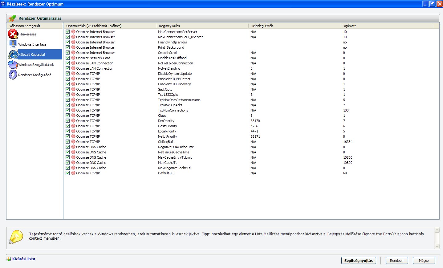

Badman 4ever
Én rengeteg módosítást hajtottam végre a saját Windowsomon, igazából az utóbbi 2-3 évben az XP finomhangolásával sokat foglalkoztam, illetve, hogy melyek a megbízható programok és melyek nem azok. A Comodo jó tűzfalat csinál, de a System Cleanerjének csak a feltelepítése(!) (még egy ellenőrzés se futott le, nem hogy regisztrációs adatbázis javítás) is 3 rendszert tett tönkre 2 gépen, azóta meg se kísérelem a használatát. Ami bejött: Piriformtól a CCleaner és a Defraggler, IObit-tól az Advanced SystemCare, a Toolbox, az Uninstaller és a Game Booster, a Wise Registry Cleaner-je, illetve régebben használtam a PCSleek Free Error Cleaner-jét, de a Wise cucca jobb nála. Van egy csomó saját .reg fájlom is, amit azért csináltam, hogy pár kattintással tudjam módosítani a számomra fontos és esetleg sebességbefolyásoló regisztrációs értékeket, illetve minden fölösleges rendszerrel induló programot kidobáltam és a felesleges folyamatokat kikapcsoltam, így a Windowsom 200 MB memóriahasználattal indul és csak 3 program (Comodo Tűzfal, NOD 32 és MemInfo), illetve 21 folyamat indul el, tehát összesen 24 folyamattal áll fel a rendszer. (Igazából akartam a témából bejegyzést írni, de valószínűleg úgy reagálnának rá az emberek, hogy minek, meg hogy ez baromság, meg csak szétszedi a rendszert és semmi értelme, miközben volt olyan XP-m ami több, mint 2 évesen is gyorsabban reagált, mint másnál a frissen telepített OS, miközben neki egy 2 magos processzoros és 4 GB memóriás laptopja volt, nekem meg ugye egy PIII-asom van.
DriderG
Badman 4ever #99 üzenetére
Nekem sincs alapvetően bajom az ilyen programokkal: ingyenesek, segítenek megtisztítani a hibás állományokat, töredezettségmentesíteni, tisztán tartani a registry-t stb. és a legtöbb esetben még reklámokat is alig küldenek. (egy free toolbar és egy alapértelmezett kezdőlap azért sunyiban mindig ott van) A probléma ott kezdődik, hogy a Windows van olyan zárt rendszer, hogy nagyon nem szereti a külsős programok beavatkozását, kivéve, ha Windows Update/Microsoft Update-ről van szó. Volt már olyan eset, mikor egy olyan registry cleaner-t töltöttem le, aminek az oldalán valami Microsoft tested embléma is szerepelt, majd úgy tönkretette a Windows rendszerleíró adatbázisát, hogy a programok nem tudtak települni/letörnlődni/elindulni stb. Egy külsős töredezettségmentesítővel is ugyanilyen gond volt, teljesen más, a Windows-tól eltérő módon (gyorsabban, nagyobb területet) töredezettség-mentesített, ezáltal a Windows programok belassultak, noha volt némi gyorsulás más programoknál. Egy nyílt forrású szoftver működése ismert (pl.: Linux, Firefox, Chromium), de a Windows működéséről és háttérfolyamatairól sokszor csak találgatni lehet, miként vannak megírva.
DriderG
Szerintem szerver oldalon kéne megtalálni azt a kulcs opciót, ami ilyen végtelen várakoztatást idéz elő, mivel nem hiszem, hogy jó ötlet, hogy minden user állítsa át a TCP várakoztató registry értékét, aminek gondolom meg van az értelme, miért pont 3. A registry állítgatásból nekem eddig csak gondom volt (beleértve a registry cleaner-eket és a "hogyan telepítsünk GFWL klienst magyar Windows-ra" próbálkozást is), tehát, ha valaki valamit rosszul ír be, annak elszállhat a net és telepíthet újból Windows-t, ha nem emlékszik a helyes értékekre...
(Ezt az ASC-t is el fogom távolítani, nem szeretném, ha telinyomná reklámmal a gépem, mint a kéretlenül betelepült Norton Internet Security esetén, ami úgy teliszemetelte a gépem reklámmal, hogy mozdulni se lehetett, majdnem, hogy trójait meg spambotot küldött ellenem, hogy "Vírus van a gépen, azonnal megtisztítani!")

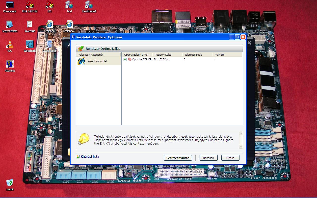

atom87
Na kérem szépen!
Hazaértem, asztali gép bekapcs, regedit, megkerestem a
[HKEY_LOCAL_MACHINE\SYSTEM\CurrentControlSet\Services\Tcpip\Parameters\]
"Tcp1323Opts"=dword:3bejegyzést és átírtam 1-re. Majd restart és itthon is rendesen működik a ph!!
Köszönet Badman 4ever-nek a kooperációért!
Teszla_
Asc-t lefuttattam, de nálam nem változott semmi. Sajnos még mindig lassú

Igazából jó lenne egy print screen azoktól az emberektől, akinek segített az Advanced System Care, tehát olyasmire gondolok, mint ez: [link]
Ebből ki lehetne következtetni néhány kép után, hogy mely registry érték okozhatja a problémát. Ha ez megvan, akkor rá lehet térni arra is, hogy ezen érték milyen szerepet is tölt be és ehhez kapcsolva lett-e végrehajtva valamilyen változtatás az új szerver beüzemelésekor. (Plusz program sem kell ezután a javításhoz feltétlenül).
Szerintem ez nem lenne hülyeség, de ha mégis, akkor üssetek bátran

nem segített!

Úgy néz ki, hogy megoldotta.
gafz
Mindeddig a helyzet változatlan... Advanced SystemCare ver 3.7.2 Mondjuk a topicba kitett képernyőt felfedezni még nem sikerült

A Notin lefuttattam az Advanced SystemCare-t, a probléma megoldódott, ennek ellenére kétlem, hogy kizárólagosan kliens oldali hiba lenne, mert a szervercsere előtt nem volt ilyen gond, valamint semmilyen más oldalnál sem tapasztaltam ilyesmit.
