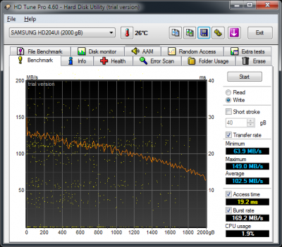

Jó, a lassúság nem olyan, hogy 100k-val lehet rá írni, de érezhetően tetű...
A HDTune a vége felé igencsak látott lassabban olvasható blokkokat a tök üres winyón, és mást ír ki a scandisk és mást az ellenőrző progik a foglalási egységre, és hangos ... Szektorhiba mondjuk nincs rajta, de az egy dolog... -
