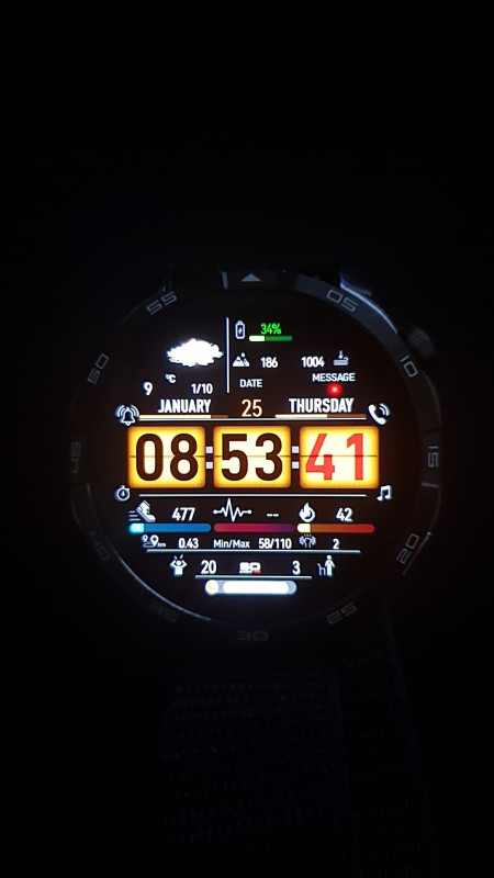

Ez a számlap baromi jól néz ki. Hasonlót esetleg tud vki Frontier Gear S3-ra?

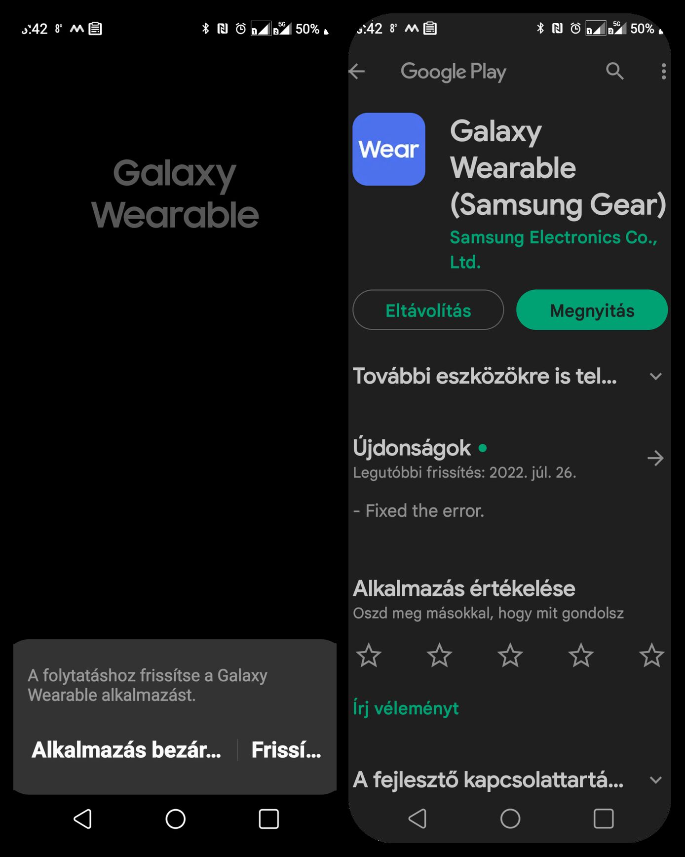

Ladislaoca
Telefont cseréltem (Redmi Note 12 Pro 5g).
A telefon állandóan bontja a bluetooth kapcsolatot az órával.
(A bluetooth menüjében viszont azt mutatja, hogy összejött a kapcsolat)
Ha belépek a Galaxy Wearable alkalmazásba akkor pár másodperc múlva azonnal magától összekapcsolja a telefont és az órát.
Tudtok rá megoldást? -

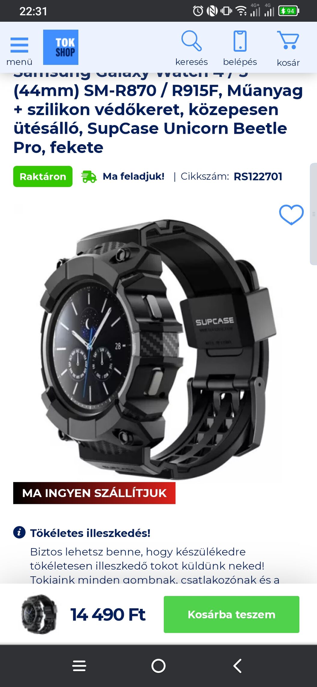

Sziasztok! Esetleg tudja valaki, hogy Gear s3 frontierhez van e a képen látható tok?
