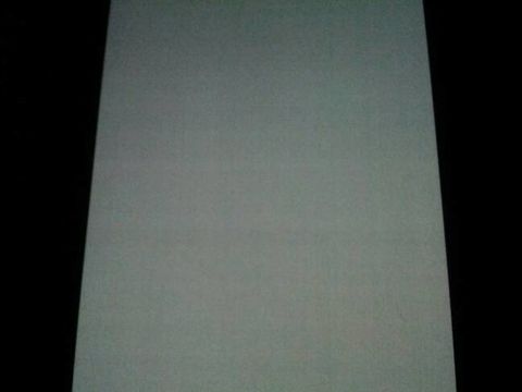

Már próbáltam fotózni másik telóval de nem lehet. Jó fényképezőgéppel biztos le lehetne normálisan fotózni.
(#66908) DarthFader tuti panelhiba. Még gyári kitkat-en is látszik. Gyári lollipop-on csak szürke háttérnél látszik.

Ilyen függőleges sávok és mindenhol látszik (nem olyan durván de zavaró) de főleg alacsony fényerőtől közepesig.Teljes fényerőnél szinte (azért itt is) nem látszik de úgy használni csak kültérben szoktam. De amúgy nem szellemkép.
Ilyesmi mint ezen képen csak nekem talán jobban látszik és csak függőleges : -
