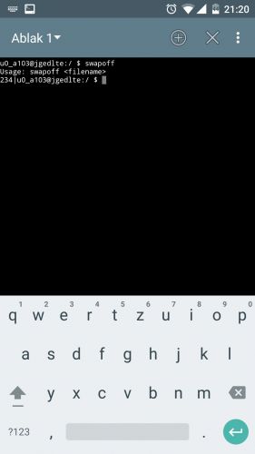

Amúgy ha újraindítok akkor megint be kell írnom a swapoff dolgokat?
