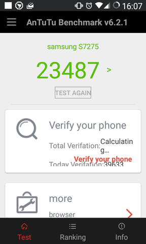

Sziasztok, tudna esetleg valaki posztolni nekem egy friss antutu mérést?
(LTE verziós kellene)köszi előre is

A mostani az jobb eresztés, random reboot eddig egyáltalán nem volt , cm-el sem.
Cm13 sok volt neki érezhetően lassabb
Most jelenleg cm12 van rajta tiszta telepítêssel pico gapps-al, smooth
, mêg fb+ messenger párosítással is ( kernelt nem piszkáltam, ha a cm nem módosította akkor maradt a gyári) az elsővel ez sem ment. -
Gyula196906
Feltoltam az utolsó buildet , iszonyatosan lassú
