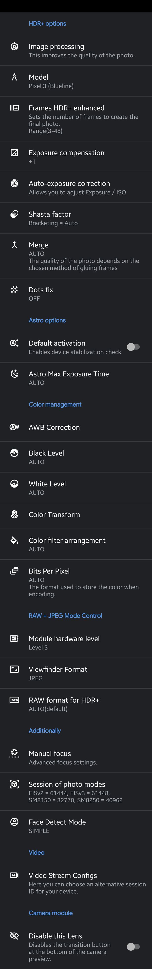

Amikor év elején ezzel szórakoztam, mert szintén kérte valaki, abból ez jött ki nálam megoldásnak. Játszani kell vele kicsit, ha elsőre nem megy, nem tudom mitől javult meg, mert logika nincs benne. De az itt a fórumban közzétett konfigfájlokban azt hiszem, hogy ezek be is lettek állítva.
Itt van sok verzió:
https://www.celsoazevedo.com/files/android/google-camera/dev-bsg/
Azon belül van ez telepítve:
https://www.celsoazevedo.com/files/android/google-camera/dev-bsg/f/dl75/
És innen a ruler csomag. -
Hová kell akkor ezt pontosan beírni?
Ott van benne a hsz-ben.
BSG-nél így kell, ez nem tudom, hogy más verziókra is érvényes-e, nekem az van fent (neked is ez a beállítás fog kelleni).
settings > modules > back > photo session (ez utóbbi a jelenleg általam használt - relatíve régi - verzióban "session of photo modes"-ként szerepel egész pontosan)
Azért vannak a gcam konfig fájlok, hogy ne fagyjon le. De még az se kell, ha manuálisan beírsz néhány sort, máris jó lesz.
