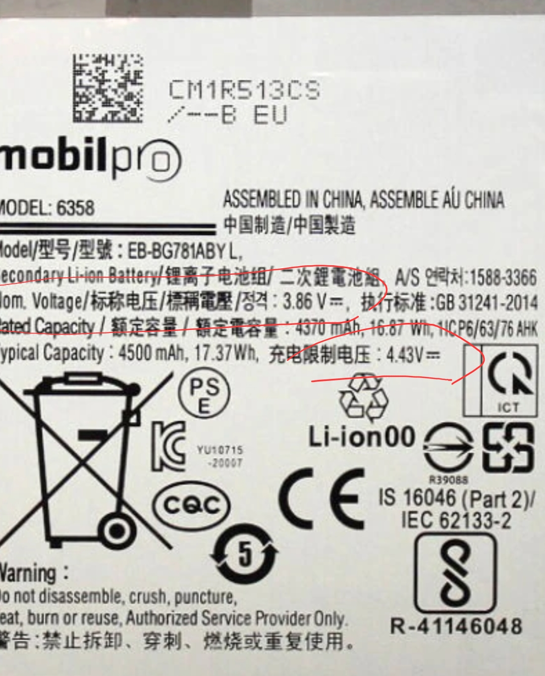

Te kezdted a conteo-t, hogy "csúnya gonosz multicég szándékosan tönkre teszi az akksit", és ezt olyan tárgyi tévedésekkel próbáltad alátámasztani, amit tételesen cáfoltam, majd beidézel egy cikket az akksik degradációjáról, ami ugyan némileg kapcsolódik a témához, de a tévedést magát nem teszi helyre, miszerint li-ion akksit nem használnak mobiltelefonokban, csak elektromos autókban, rollerekben, meg elemlámpákban, ahol rövid idő alatt nagy áramfelvétel van, illetve sokkal olcsóbb.
Azt, amiről a cikk valójában szól, hogy a 100% töltés csökkenti az élettartamot, azt egy percig sem vitattam, ez nyílt titok, a menüben van lehetőség 85%-ra korlátozni a töltést (csúnya gonosz multicég gyárilag biztosítja ezt a lehetőséget), problem solved.Nézd, tényekkel lehet vitatkozni, de nem érdemes. Én nem egy cikkből informálódtam, hanem mondjuk 50-ből, már sok hasonló beszélgetést lefolytattam nálam okosabb emberekkel, meg van mögöttem kb 25 év hobbielektronika tapasztalat, rendszeresen dolgozom li-ion és li-po akksikkal. Nyugodtan olvass / kérdezz a hobbielektronika topikban, ugyanazt fogják mondani, mint én, pedig nem beszéltünk össze.
Hogy nem vált alacsonyabb feszültségre a képernyő bekapcsolásakor, azt vicces, hogy említed, mert eléggé át lett tegnap beszélve: teszttel bizonyítottam, hogy tévedek, majd azt is megfejtettem, hogy miért.

Az oldalt azért ajánlottam, mert - a többivel ellentétben - nem keverik fogalmatlanul a Li-ionnal a Li-polimer akkut (elmondja, hogy a párna formájú az polimer), sőt, látható szétvágva is pár ilyen akksi.
Képet én is tudok ide tenni:
Ez egy iPhone 12 max pro akksi. Valószínűleg ők sem tudják, hogy mit kell a telefonba tenni.
Mivel láthatóan nagyon hiányos a tudásod a témakörben, tisztázzunk pár dolgot:
- A 4,2V nem egy hallgatólagos megállapodás eredménye, hanem az akksi ~4,25V-nál magától lehatárol. Hiába próbálod 4,4V-ra (vagy 4,35V-ra) tölteni, nem képes erre a szintre felmenni, illetve azt órákig megtartani, károsodás indul be, elkezd melegedni, zárlatos lesz, majd egyre több áramot vesz fel, végül kigyullad. Nemhogy 200-szor nem tudod ezt megtenni, hanem már másodszor sem.
- A 4,43V li-po akksi 4,2V-ra töltve nyilván több ciklust fog bírni, tekintve, hogy az kb 70%-os töltöttség. Ezzel szemben a tesztben 3V-ig merítették, ami a li-po akksinál mélymerítést jelent, szóval ebből a cikkből nem tudom mit lehet elhinni és mit nem.
- Az, hogy egy akksi 4,35V-ra van töltve műszer szerint, korántsem jelent 100%-os töltöttséget, már 70% körül beáll a max feszültségre. Javaslom ismerkedj meg a li-ion akkumulátorok töltési ciklusával, úgymint CC és CV szakasz.
A többiek kedvéért off-ba teszem, meg már én is unom.

A tévedés jogát fenntartom, de az általad linkelt két akksin jól látható módon fel van tüntetve, hogy Voltage: 3.85V, ez egyértelműen a li-polimer akksik névleges feszültsége. Én a technikai adatok alapján mondtam, hogy polimer, nem az ujjamból szoptam. Az is lehet, hogy mindkettőnknek igaza van, és li-ion, de polimer tulajdonságokkal, mert a két technológia összeért. (Hint: a Samsung a világ egyik vezető akkumulátorgyártója, lehet, hogy fejleszt is, nem csak gyárt)
Egyébként a Li-polimer feliratot inkább tartom PR fogásnak, hogy ráírják, technikailag ugyanúgy li-ion akkumulátor, mint a LiFePO4.Fingreszelés helyett írtam egy barátomnak, aki a Debreceni Egyetem kémia tanszékén éppen a lítium akkumulátorokat kutatja, hogy javítson ki, ha tévedtem valamiben.
Első körben ezt válaszolta:"Habár az ionos elterjedtebb, ezen specifikáció alapján lehet tényleg polimerről van szó. Szét kell szedni, és megvizsgálni az elektrolitot 😂"
Mivel utóbbitól inkább elzárkóznék, mondtam, hogy kérdezze meg a kollégáit.
Ha válaszol, közzéteszem. Addig is, olvasgass picit: https://www.ifixit.com/News/69041/how-batteries-can-catch-fire-and-how-to-prevent-it -

Köszönöm, hogy bizonyítékkal támasztottad alá, amit leírtam:
Segítek értelmezni:
Nominal voltage: 3.86V -> névleges feszültség
Typical capacity: 4.43V -> jellemző kapacitás: az a kapacitás, amelyet általában el lehet várni az adott terméktől.Mivel a li-po is technikailag li-ion, tök mindegy mi van ráírva, nem a feliratot nézi a töltést tervező mérnök, hanem a technikai adatokat. De tegyük fel, hogy tévedtem (
), és mégsem li-po: Samsung a világ egyik vezető akkumulátorgyártója, talán már csak elhisszük nekik, hogy az: annyi.
Csak ismételni tudom: hidd el, hogy nem hülyék tervezik ezeket.
Fun facts: a li-ion akksit úgy lehet legkönnyebben megkülönböztetni a li-po akksitól, hogy előbbi folyékony elektrolitot tartalmaz, emiatt egy merev falú fém kapszulába csomagolják, szemben az utóbbival, amiben az elektrolit gél állagú, ezért jobban ellenáll a mechanikai behatásoknak, emiatt elég egy légmentesen záródó zacskó.

Lítium polimer, sokadik generációs fejlesztés. A li-ion névleges feszültsége 3,6V, max töltöttség 4,2V, az újabb li-po akksik névleges feszültsége 3,8V, max töltöttség 4,4V.
Ha figyelmesen nézted korábban ezt a menüt, láthattad, hogy 3,3V alatt kikapcsol a készülék, holott a li-ion akksik 2,8-3V környékéig meríthetőek.Hidd el, hogy nem hülyék tervezik ezeket. A note7 fiaskó óta meg főleg odafigyelnek.
