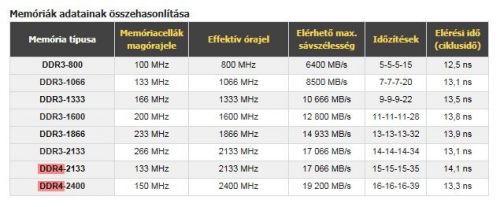

KB 1-3 % valós differencia lesz a legdrágább és legolcsóbb kit között, nem sok értelmét látnám magának a tesztnek.
Meg lehet az utat mutatni hozzá, de még az sem biztos, hogy, ugyan az a modul másik memóriavezérlővel hasonlóan viselkedik. Így vékony jégen jár, aki ilyen konyhakész receptet kiad időzítésekre, főleg nem lehet ezt egy itteni cikkben. -

Minél gyorsabb?Ddr4 a ddr4-nél?Ő azt kérdezte,hogy észrevenné-e ha 2133Mhz-es Ddr4 ramot lecserélne 3200Mhz-es Ddr4-re?Erre írtam,hogy ha lazább az időzítés akkor kaphat azonos eredményt például egy Aida benchmarkban.14 helyett mondjuk 16 az időzítése akkor simán kompenzálhat 600mhz+ is és akár ugyanott lehet.

Szerintem meg nem,ha nagyobb órajel lazább időzítéssel jár akkor sok esetben azonos értéket kap.Egy időben sokat szórakoztam ezzel,csak egy példa,1333mhz cl6 közel azonos 1600mhz cl7 eredményével.Sávszélesség nem minden,nagyon nem.

Hát nem tudom ezeknek a sebesség versenyeknek mi értelme van, de az biztos, hogy nekünk átlagos halandóknak az ég egy adta világon semmi értelme,... Nekem 16 GB G.Skill DDR3 1600Mhz cl9 volt a gépben i7-4790k mellett, kicseréltem 32 GB G.Skill 2133Mhz cl9-re őket meglestem néhány tesztet és mindösszesen fikarsznyit lett gyorsabb pát game. Így semmi értelmét nem látom ezeknek minthogy a technika erőfitoktatása lenne. Valamint akik 3D grafikákkal renderelnek meg videót szerkesztenek lehet van értelme, de én biztos nem hasítok bele még 1x ilyen upgradebe.

"Az Intel azt is elmondta, hogy a DDR4 memóriák esetében maximum 4133 MHz, amit érdemes használni, mert a memóriavezérlő az említett effektív órajel fölött jó eséllyel hibázik."
Sinesol
Egyébként ha jol emlékszem volt anno egy cikk is arról, hogy a ddr4 késleltetések nem is összevethetőek a korábbi ddr verziókkal, mivel más architektúrára épül ez a fajta ram, mint a korábbi 3 ddr verzió.
Btw. amúgy amennyire emlékszem ddr 400Mhz - ddr2 800Mhz - ddr3 1600Mhz voltak a mainstream memóriaórajelek, amik a minta alapján duplazodtak mindig. Mondjuk ez logikus is volt, mivel a ddr memóriák fejlesztése is bizonyos szempontokból a duplázáson alapult.
Szóval elvileg logikus lenne, hogy a mainstream 3200mhz lenne a ddr4 esetében és kicsit furcsállom, hogy a szabvány 2133mhz-e még csak meg sem közelíti. Sőt még a jobb ddr3 modulokhoz képest sincs sehol, pedig korábban kb ott nyitott az uj generáció, ahol a megelőző generáció csúcsa volt.
Ez alapján is a logikus az lenne, ha kb 3000mhz+ lenne a leglasabb ddr4 csomag.Vagy a teljesen eltérő architekturalis alapok miatt nem összevethető a korábbiakkal ez sem?

Baryka007: A memóriának három fontos adata van: méret, késleltetési idő és sávszélesség. A magas órajel az utolsón javít. Sajna a késleltetési időn nem olyan könnyű faragni ( ott nem működik a duplázzuk meg ezt-azt és akkor jobb lesz elv ).
Baryka007
Ilyen időzítéssel azért súrolja a DDR2 800 at ugye ?
De most komolyan, mi értelme van ekkora órajelnek. Ha ilyen magasak az időzítések ?

Nem igazán.Az is előfordulhat,hogy az időzítése miatt még lassabb vagy azonos értéket kapnál egy benchmark-ban.

Nekem Kingston DDR-4 8GB /2133 HyperX Fury Black KIT van, /3200-as TridentZ olyan 6000 ft-ttal drágább, egy átlag játékos észrevenne valami különbséget, ha a drágábbat/magasabb órajelűt venné?
