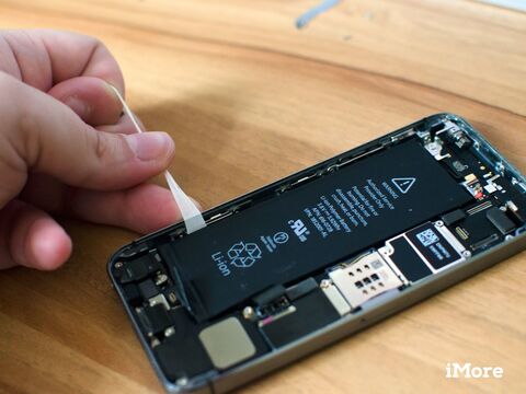

Amúgy az Alma érdekes módon ezt könnyen eltávolítható ragasztóanyaggal is meg tudta oldani: -

más gyártók viszont olyan ragasztót használnak ami oldalról kihúzható, így fizikai behatás esélye nélkül tudod kiszedni az akkut... nem kerülne kb semmibe azon típusú ragasztó használata, így viszont kvázi majdnem el is dobhatod a régi akut, mert "úgy meggyötöröd" kiszedéskor, hogy legalább a külső szigetelése úgy megnyúlik, hogy ha vissza is ragasztod, nem fér már be a helyére és "szétnyomja" a készüléket (nem biztos, de lehet... néha nagyon kevés a hely.. itt mondjuk az IQ töltés műanyagja "leszorít" (vagy az csak NFC? .. nem tudom... lg-vel nem foglalkozok már .. követhetetlen a termékpalettájuk)..

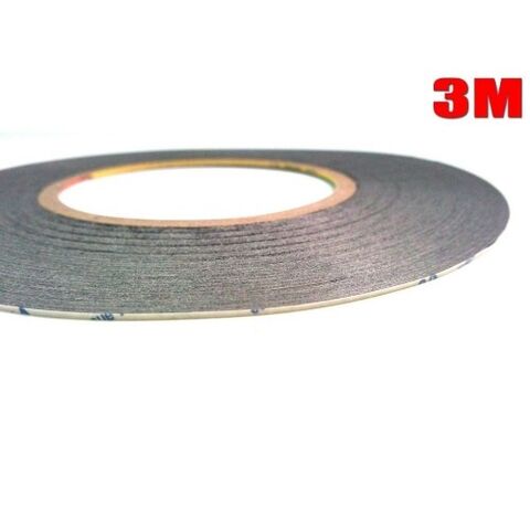

ezzel azonban "megnehezítik" a dolgot.egyébként a videó fórumában volt egy írás aki azt tanácsolta, hogy fogselyemmel "vágja" át az ember a ragasztót, miközben a zack által is használt alkoholt "csepegteti"..
lehet jó módszer... esetleg ha a fogselyem nem bírná akkor vékony 0.2-0.3 rézdrót is lehet jó... szerintem (utóbbival az LCD panelról szokták "barkácsban" leszedni az érintőrészt)..de tényleg ... jó is lenne ha gondolnának a jövőre a vállalatok, mert beledöglünk (a saját szemetünkbe)...
