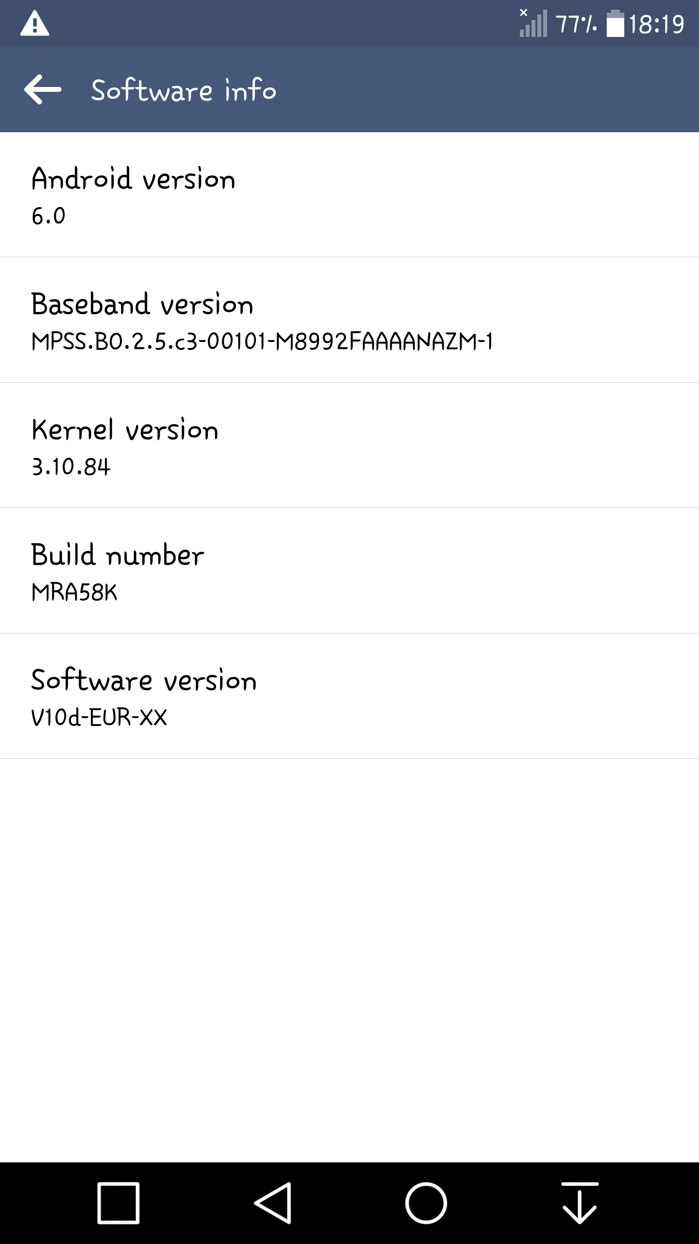

én is feldobtam a 6.0 romot,most a build verzió is megváltozott nem csak az android..de van egy olyan gondom h a smart bulletin vagy mi a neve nem működik..kezdőlap beállításainál megpróbáltam ki és újra bekapcsolni,de semmi,csak bedobott egy + oldalt és ennyi,pedig bekapcsoltam az összes smart funkciót..csak nálam van ilyen gond? (full wipeot csináltam)

nekem azt írták xda-n h a Flash Zipet kell használni hozzá,de lehet h azzal is működni fog..ha nem akkor visszarakod az 5.1-et az LG Bridge progival aztán megpróbálod újra..
volt aki írta h clean installal rakta fel a 6.0-át és neki v20-at ír a beállításokban,lehet h ő firmware menüt használta a telepítéshez,sőt biztos mert én mindent formáztam a belső tárhelyen kívül és maradt a v10d a beállításokban..szerintem nem lesz gond akkor se ha úgy rakod fel -

v20-nak kellene lenni,nem tudom,hogy miért ezt írja..de xda-n valaki más is írta,hogy neki is v10-et ír a beállításokban,ezért gondolkozok rajt,hogy feltegyem-e..
