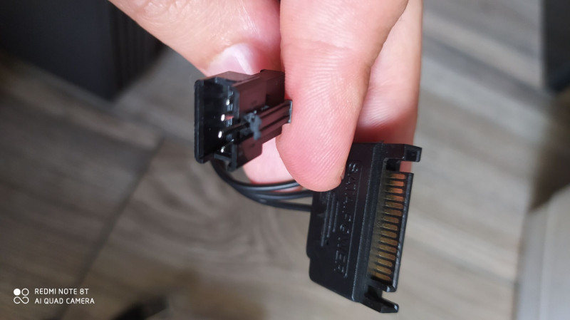

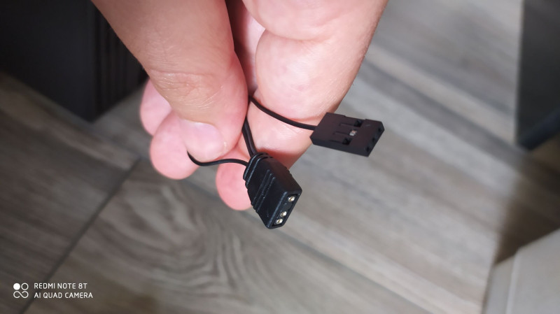

Sziasztok, Vettem egy Kolink Nimbus házat, tudna segíteni valaki abban, hogy képeken látható kábeleket hogyan kellene összekötnöm, hogy alaplapról vezérelhető legyen a házba gyárilag beépített argb ledsor?
3pines argb foglalat van az alaplapomon, hiába dugom rá nem tudom vezérelni. Satás tápkábelen az a 4pines csati mi lehet? Led szalagot lehet rádugni pluszba?A háznak a gyári oldalán azt írják, hogy címezhető rgb szalag alaplapra csatlakozva címezhető. (egyébként egy gomb van a házon, azzal lehet váltogatni a színeket emg módokat)

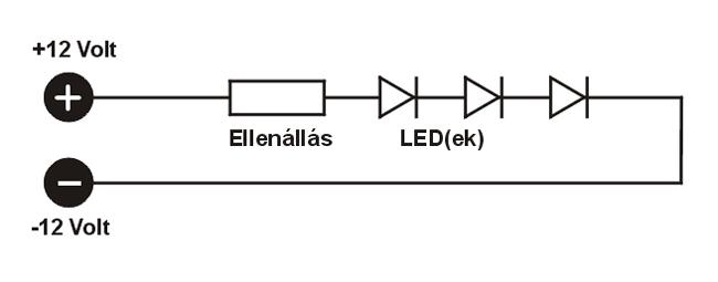

Egyébként ez nem tetszik nekem a LED szalagokban, hogy az ellenállások rontják a hatásfokot. Egy modern meghajtó áramkörnek nem okoz gondot, hogy ellenállás nélkül üzemeltesse a LEDeket (pl. PWM-mel). Az addig rendben van, hogy szerzek/építek egy ilyen tápot, de akkor egyenként zárogassam rövidre a szalagon az ellenállásokat? Nem sok kedvem van hozzá

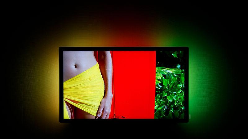

A Philips 2002-ben találta ki egyébként. A TV-knél manapság úgy programozzák a ledeket, hogy a képhez megfelelően változtatják a szineket, ezzel mintegy "kibővitve a képet".
Mellesleg szemkimélő (régen aTV mögé lámpa) és nyugtató hatású

TV-kre már évek óta kitalálta ezt a Philips, Ambilight néven... Csak az a képtartalomtól függően változtatja a színét, így kiemeli a képet.
