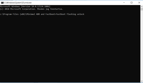

Ezt dobtam össze honeker-nek:
A Pixel firmware oldal, ahol a gyári romok vannak: [link]Ez a youtube videó lehet az alap. Mivel régebbi pixel így kicsit más a parancs, de kb. ez a metódus.
-3. Kell az utolsó Pie rom Pixel 3a-ra - innen: 9.0.0 (PQ3B.190801.002, Aug 2019)
-2. Kell egy minimal adb és fastboot csomag. [link]
Letöltés után kicsomagol és telepíteni a Minimal ADB Fastboot v1.4.3.exe fájlt.
Ez a c:\Program Files (x86)\Minimal ADB and Fastboot\ ba fogja magát telepíteni. Ide csomagold ki ebbe a mappába a fent letöltött romot is.
-1. Telefon Beállításoknál megkeresni a Build számot és arra gyorsan 7xer rányomni. Ha ez megvan akkor megfog jeleni a Beállításokon belül a Fejlesztői Beállítások. Ott az USB-Debuggingot és az OEm unlockot be kell pipálni.
ha ezek megvannak akkor jöhet a telefonnak a pc-vel való összekötése. Itt telepítsen minden programot, drivert, illetve ha felnyomja a telefonon a biztonságos számítógép, vagy megbízható számítógép és egy kódsort akkor azt leokézni.
0. Ha a fentiek megvannak, akkor telefon számítógépről lehúz majd kikapcsol. Aztán fastboot módban indítani - Hangerő le + bekapcs gomb egyszerre egyidejűleg legalább 5 másodpercig. Ezután telefont számítógéppel összeköt. Lehet itt még telepít drivert.

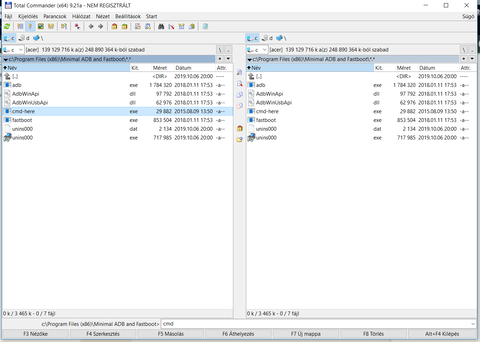

1. totalcommanderben megkeresni a fenti mappát ahol a rom és minimal fastboot és adb van.
itt rákattintani a cmd-here.exe fájlrafastboot flashing unlock
3. Ha ez lefut akkor a kibontott mappába rá kell kattintani a flash-all.bat fájlra.
Ez szépen végigfut és újraindul a telefon a végén.Ha minden rendben akkor majd vissza lehet zárni a bootloadert, de nem szükséges. Ha mégis vissza kellene zárni, akkor itt mindent törölni fog, minden adatot a folyamat. Szerintem nem fontos.
Telefonon megint fejlesztői mód aktiválása, aztán ott az usb debugging és az oem unlock bepipálása, majd telefon kikapcs.
Hangerő Le + Bekapcs gomb egyszerre - fastboot mód.
Telefon összekötése a számítógéppel.
Mappa megkeresése. cmd-here.exe és utána:
fastboot flashing lock -
