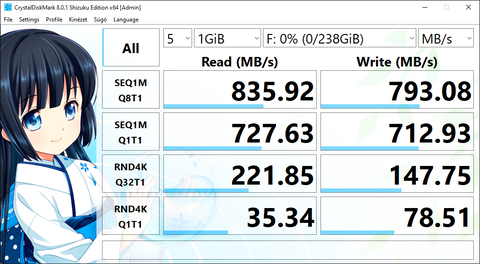

SSD bootolással csak a NVME SSD-kel (PCIe bővítőkártyában) van gond régi nem UFI-s lapok esetén. De második SSD-nek még egy kicsit gyorsabb is mint a SATA2-es vezérlőn a SATA SSD.
Meg NVME SSD "fájdalmatlan" használatához Win 8.1 vagy 10 kell (Win 7-en macerás a beüzemelés)
"bagó árú" 240GBs NVMe SSD x58-as lapban, PCIe 2.0-as az X58-ban így többet nem lehet várni tőle -

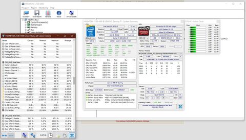

kicsit állítgattam a biosban
a fogyasztást sikerült IDLE kicsit lejjebb vinnem úgy 65W-környérére (a ram továbbra is "zabál" többet mint a CPU idle (az 17W).. igaz, kicsit csalok, mert -0.05V offset van beállítva cpunakrészemről ennyi volt ide az OFF-topic.. csak, mennyire "éri meg" a kínai alaplapos "x99" 2011-v3 platform egy xeon cpuval. (szerintem megérte tavaly tavasszal a kb. 85eFt-ot az alaplap+cpu+ram (32GB).. most az azóta még gyengébb forint miatt kb. ez is 100eFt körül van.. DDR4rammal úgy 120eFt (ezt a kicsit jobb fogyasztás és későbbi esetleges "könnyebb" cpu csere miatt érheti meg csak, persze nem minden v3 cpu eszik DDR3 ramot, és alaplapból se mind fogadja be, csak pár specifikus modell)

A fogyasztás:
IDLE: 70-80W (HWInfo64 szerint úgy 20W körül eszik a CPU ilyenkor)
AIDA64 (CPU, FPU, Cache, Ram) terhelés: 230-235W
AIDA64 (előző + GPU) terhelés: 410-415WA "körítés":
VGA RX470
Ram: 4db 8GB DDR3 ECC (ezek darabonként úgy 5-6W IDLE terhelés alatt úgy majd nem 20W per darab... 2őt kiszedve kb 10W-al csökken a fogyasztás IDLE, terhelve majdnem 40W-al... durván fűtenek.. DDR4 elvileg itt kicsit jobb, az kb. fele értékekben .. 1600Mhz-en használom a ramot, 1866-on is megy, de ott már 8-10W körül is bekajálna IDLE ... nagyot ugrik (teljesítményben meg kb. nincs különbség, inkább az időzítéssel lehet "nyerni" valamit).. mondjuk igaz, "pechesen" kaptam a ramot mert 3db 1.35V-os és 1db 1.5V-os változatot kaptam a "kitt"-ben amivel rendeltem kínából kompletten, így mind 1.5V-on megy.. próbáltam kényszeríteni 1.35V-ra de az 1.5V-os darab nem szereti még 1333esetén is az ECC javítja ki a hibáit.. ki nemfagy a gép, de a sebességre nincs jótékony hatással, olyankor IDLE nem látok nagy változást fogyasztásban te összerheléskor úgy 20W-al kevesebb és beérik a ramok "csak" 60W körül.. 1866-on egyébként 1.5V-al úgy 100W-ot esznek a ramok.. minden infó HWInfo64-ből van kiolvasva)
Háttértár: 2TB NVME SSD + 240 GB SATA SSD + 500GB 2.5HDD (ha kell kikeresem a pontos típusokat, de ezek annyira nem számítanak szerintem.. talán úgy +10W idleben az NVME, a többi úgy 2-5W ha lehet per db) -

Régebbi rendszerek is gond nélkül mennek ssd-vel. Már ha sata ssd-re gondolsz.

X58-as lapban sem gyorsabb a PCIe SATA 3-as vezérlő mint az alaplapi SATA 2.0.... PCIe 2.0-ás szabványú. Korábban SATA-s SSD-vel megméregettem, felesleges pénzkidobás. Egy NVME SSD-t bele lehet tenni, az jobb egy kicsit. (bootolni nem célszerű róla, még ha mókolva menne is)
De egy SATA2-es SSD is sokkal gyorsabb, mint egy HDD..... -
