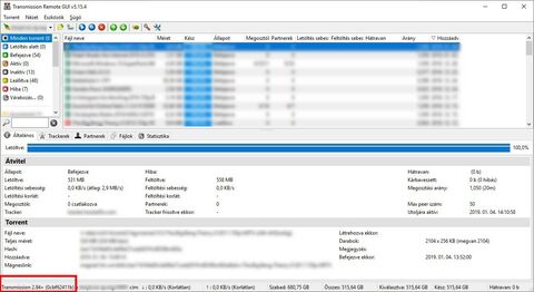

Én körbenéznék a konfigod meg a nasod környékén, mert a beszúrt képen azért van ám más hibaüzi is...
TCP 21234-re írja, hogy más is használja a portot..... (másik tm?)
Portforward be van kapocsolva a TM-ben? Ha igen, miért?scrape: [link]

san2000
válasz san2000 #7444 üzenetére
Átnéztem a TM logfile-t.
Jól látszik,hogy az adott sorozat 04. részénél hibát ír ki a 09 résznél viszont nem.
A 04 rész torrent filet átemeltem a régi TM-ből.
Szerintem ez lehet a gond,de akkor miért müködik hiba mentesen majd egy egész napon át?Most kitöröltem az összes régi torrent fileokat csak a 2.94 álltal letöltöteket hagytam bent a listában.
Kiváncsi leszek igy is produkálja a hibát. -
