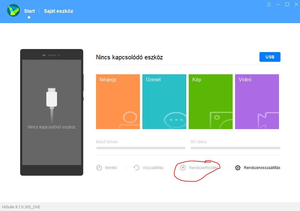

HiSuite gondolom csak a gépen telepíthető, mert áruházban nem találtam meg. Illetve nekem ott van egy rendszerfrissítés menüpont, arra rákattintok, elkezdi keresni, aztán ki is írja, hogy "mostantól a legfrissebb hivatalos verziót használja Jelenlegi verzió: VNS-L21C432B380". Nekem ilyen más verzió dolog nincs sehol. Mentésnél kiírja, hogy sikertelen... Bár emlékeim szerint régen teljesen visszatettem a telót gyárira, s hát nem változott semmi nyilván.
Amúgy mennyire gáz, ha marad 5.0-n ez az EMUI, az Android meg 7.0-n? Kérdezem ezt tök laikusként... (Amúgy itt Debrecenben van Huawei szerviz, szóval akár személyesen is elballaghatok, de nem tudom mennyi idő ezt orvosolni a telón vagy mit kezdenek vele)
