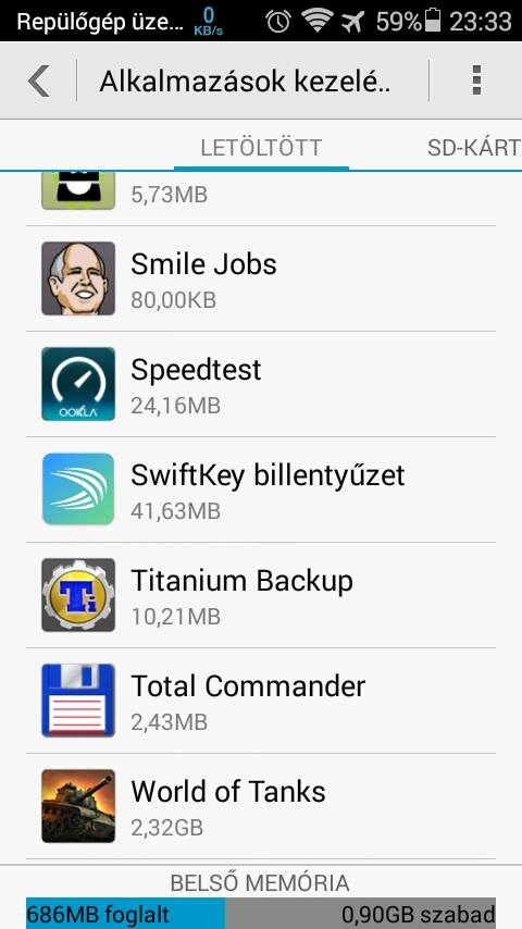

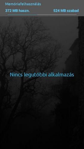

Kigyomláltam ami nem kellett nekem gappseket telenorcustokat ,gyárilag gémeket amik néha még ígyis feltámadnak ami igen érdekes. Elkészült a stock+root mentés is mégegyszer és nem utoljára ezer köszönet IO.sys-nek érte! A hely nem lett több mint volt csupán systemui parton amihez ugye egy átlag user nem fér hozzá,továbbra sem tudom,hogy mit csinálok ennyire jól,hogy annyi a helyem,hogy még
viszont számszerűsíthetően megnőtt a szabad ramom alaphelyzetben,nem mintha nagyon kellene mert egyszer kétszer laggolt egy-két gémen de valószínűleg a mobilnet korlátozása miatt volt 999-es pingnél én is akadnék xD Giga ram bőven elég,persze ha csak azt futtatjuk ami nekünk kell és ha nem vagyunk nagyon filmesek zenések akkor bőven sok egy 4gigás sd kártya.Nem szoktam ilyet mondani de aki tényleg nem gémkonzolnak vette (én annak vettem és meg is felel) és nem jó neki az vegyen ájfónt mert az a neki való telefon
colonell
Permet Elek #483 üzenetére
Ez a 96 app ez a totál az összes, alaphangon mindenkinek gyárilag fent van min 70 app (Telenorosok)
colonell
26 Appom van fent plusz amik nincsenek letiltva azokra a frissítés tehát ez 30+ app 0,88 Giga szabad még, mindegyik gyárilag van áthelyezve, én használok kevés appot? O.o
Ui. : semmi gyári vacak nincs leszedve csak fagyasztva van. Tehát a helyet fogják csak ne zabálják a Ramomat -

Beállítások, alkalmazásbeállítások és ott átheleyezés... Ha elfordítod a kijelzőt meglátod azt is, hogy sd-re (nesze neked kis kijelző x)) természetesen nem lehet mindent de az óriásokat igen. Nekem pl fent van a World of Tanks Blitz 2.20 GB és nem jelzi az alkalmazáskezelő, hogy SD-n lenne máshova persze nem férne fel, mert ott a játék kérdezte hova mentse a data-t. Ez nem nagy trükközés, 2.3.6 Óta benne van az opció rootal meg mindent lehet pakolni SD-re anélkül, hogy a rendszer tudna róla
Nekem eddig 6 giga játék van fent de nem kellett átpakolnom rootal semmit elég volt a gyári
