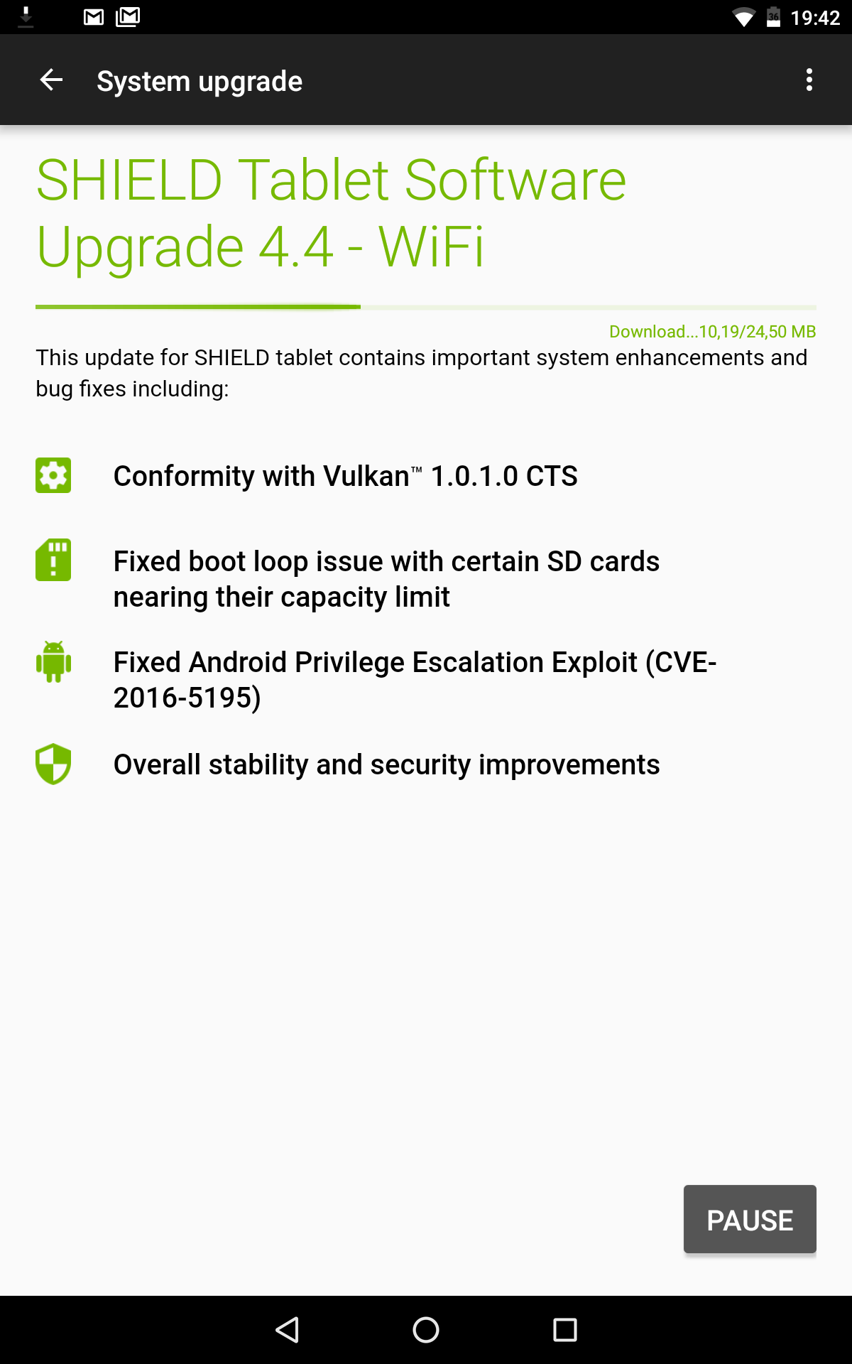

Hát az android biztonsági szempontból mindenhogyan gázos, ha nem Google referencia készüléked van. Persze abból is olyan, aminek él a támogatása... Az az igazság, hogy ezen a téren ott csak az n+1. probléma ez a kernel bug, szóval emiatt kár izgulni mert van ott elég más bug.
macskea
Nekem is pont ez jutott az eszembe. Az androidos eszközök 95 százalékában sosem lesz javítva a hiba. Szóval meg kell várni, hogy elteljen az a kb két-három év, ami alatt az eszközök többsége kukába kerül.
Ennél viszont van még egy aggasztóbb dolog, miszerint legalább fél évig a frissen kiadott készülékek esetében is biztosak lehetünk benne, hogy a hibát tartalmazó kernellel kerülnek a polcra.

A kérdés most már csak az, hogy engem mint droidos telefon használót mennyiben érint ez a probléma, és mit tudok tenni ellene...

Át is lett nézve, meg is lett találva, aztán le lett szarva.
"Androidon és Linuxon is aktívan kihasznált sebezhetőséget szüntettek meg."
Erős túlzás. Az Androidos, meg a különféle IoT eszközök nagy részére soha nem fog eljutni a frissítés.
