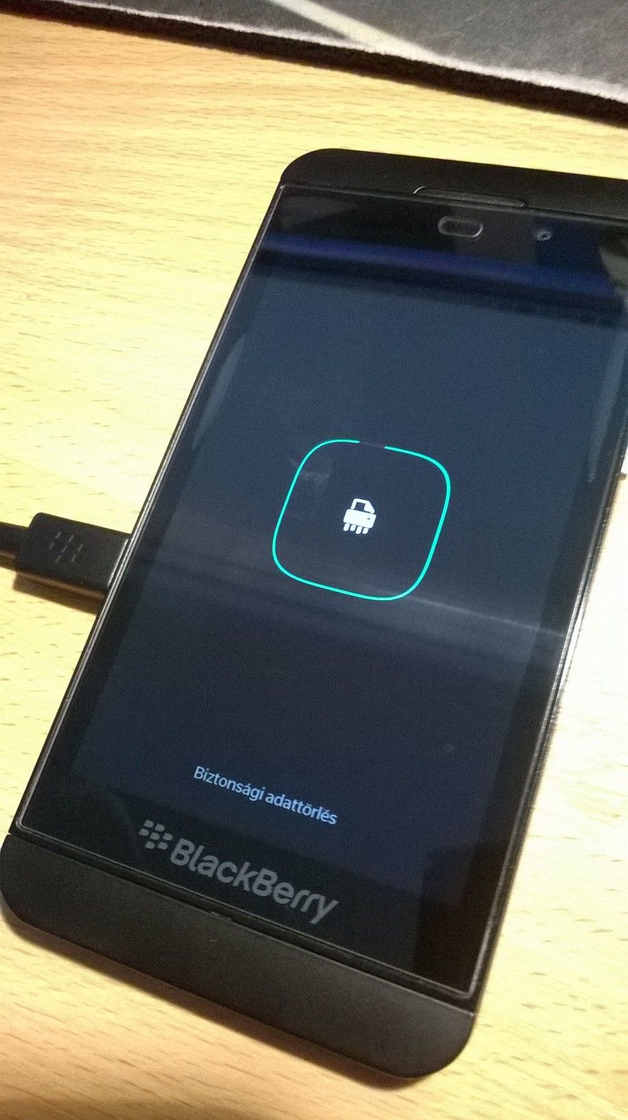

10GB, megszakítgatások meghozhatja az eredményt.

Szó szerint az amit kiválasztottál. Nem véletlenül biztonságinak nevezték el. A jó munkához idő kell!

Ez nem sima gyári visszaállítás, ezért nem is úgy hívják. Autoloader után még visszafejthető az adatok 1 része, ezután kicsi valószínűséggel, és irreálisan drágán.

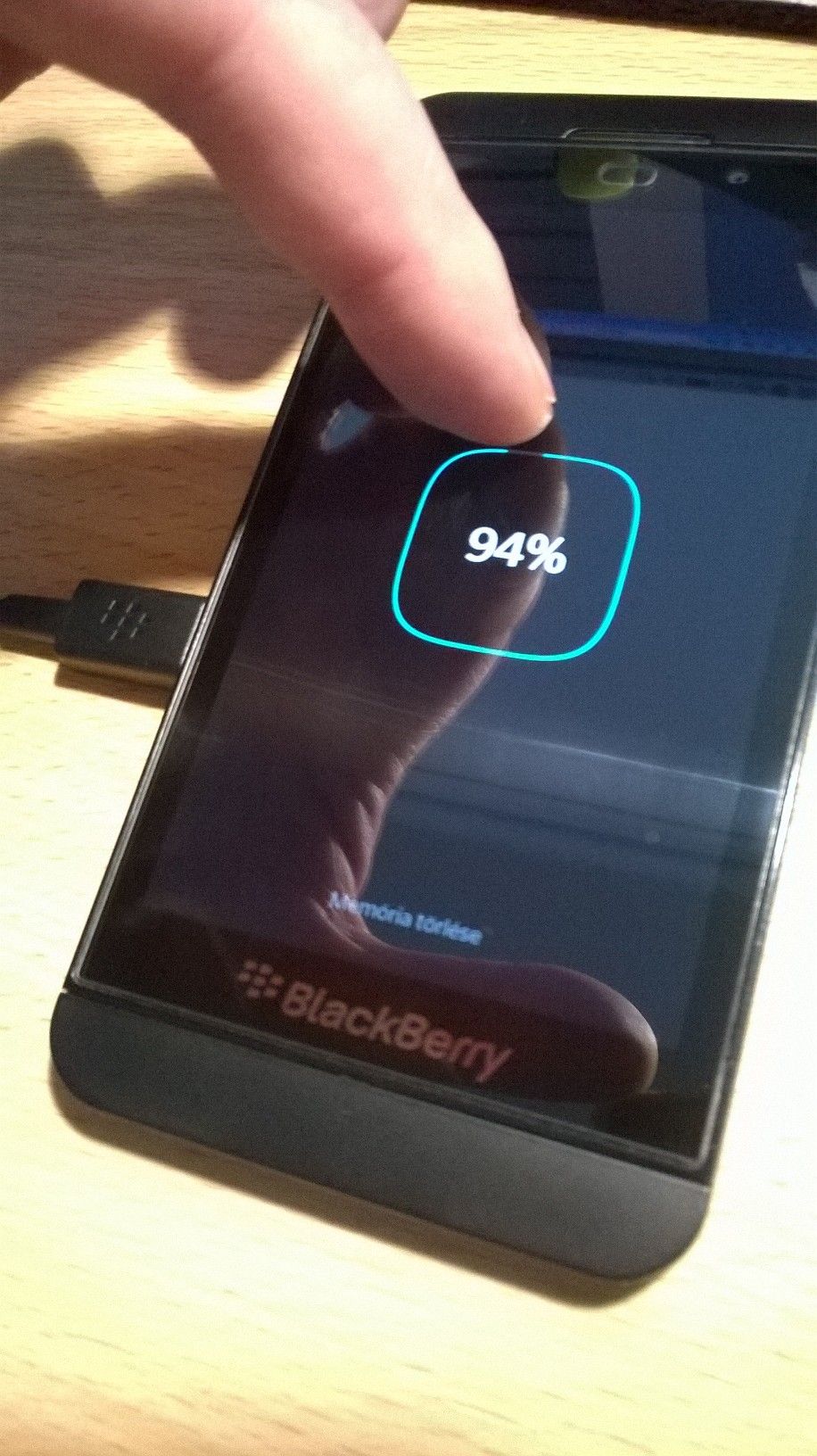

Még mindig 94% reggel 8-kor kezdte... Lehet hülye kérdés, de ilyenkor már nem lehet autoloaderrel újratölteni a szoftvert?
Gallyra vágni sem akarom, de ma 17-ig be kellene fejeznem ezt a szenvedést..

Titkosítást előttek kikapcsolni mindig, illetve a gyári alkalmazáson kívül mindent letörölni, gépről egyéni tartalmat leszedni teljesen. Na, akkor gyors lenne. Nekem így fél óra volt a teljes wipe.
A titkosítást "csak" 3 órán át fejtette vissza! -

igen, bb sajatossag, mert nemtudom hanyszor kinullaza a teljes memoriat meg ilyesmi

igen, normalis
