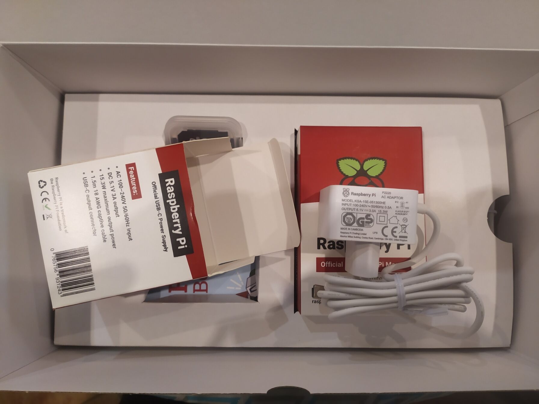

A Kit mar nincs ott se sajnos. Ahonnan rendeltem ott meg most irtak vissza hogy majd 25.11. jon az uj PC-Only szallitmany igy legkorabban akkor kuldenek persze az hogy bennne leszek vagy nem abban a bandaban azt nem mondjak meg. Szoval nagyon sztornonak nez ez ki nekem, addig siman veszek mashonnan Kit-et es PC-only verziot is
kriszpontaz
Elindult vele, de nem használtam. Benne volt a csomagban (a gépben) egy 16GB NOOBS kártya.
A csomag része
• Raspberry Pi 400UK személyi számítógép (PC)
• Raspberry Pi USB-C EU tápegység
• Raspberry Pi egér
• 1m-es micro-HDMI / HDMI kábel
• 16GB micro-SD kártya NOOBS operációs rendszerrel
• Raspberry Pi Beginners Guide 4. kiadás (angol nyelvű könyv)
A gép árán felül a szállítás 1500 Ft volt. Rendelés után 10 perccel már GLS csomagszámom volt. -

Nekem csütörtök reggel jött meg, de péntek éjszaka tudtam csak kibontani, beüzemelni. Én nem kit-et vettem, hanem német gépet + adaptert, kábelt és Noob kártyát.
No ez felesleges volt, mert be se boot-olt vele, de legeneráltam egy új image-t rá és utána simán ment.
Raspberry Pi OS van fent magyarra állítva, meg fullHD-re, mert alapból 4K-s felülettel boot-olt be. Felment rá minden irodai cucc, egyedül a MyPaint-et nem tudtam feltenni.
Igazából zajtalan, nem nagyon melegszik, egy percen belül be boot-ol és a német verzió legalább qwertz kiosztású. Lehet, hogy veszek majd egy magyart is, ha beválik,
Van ki-bekapcsoló gomb, az MS vezeték nélküli egeret UPnP felismerte az első beállítás közben rádugva.
Ami nevetséges, hogy itthon UK kit-et lehet előrendelni, aminek az adaptere kuka, de legalábbis átalkítót igényel és drágább is, mint Németországból volt házhozszállítással együtt...
