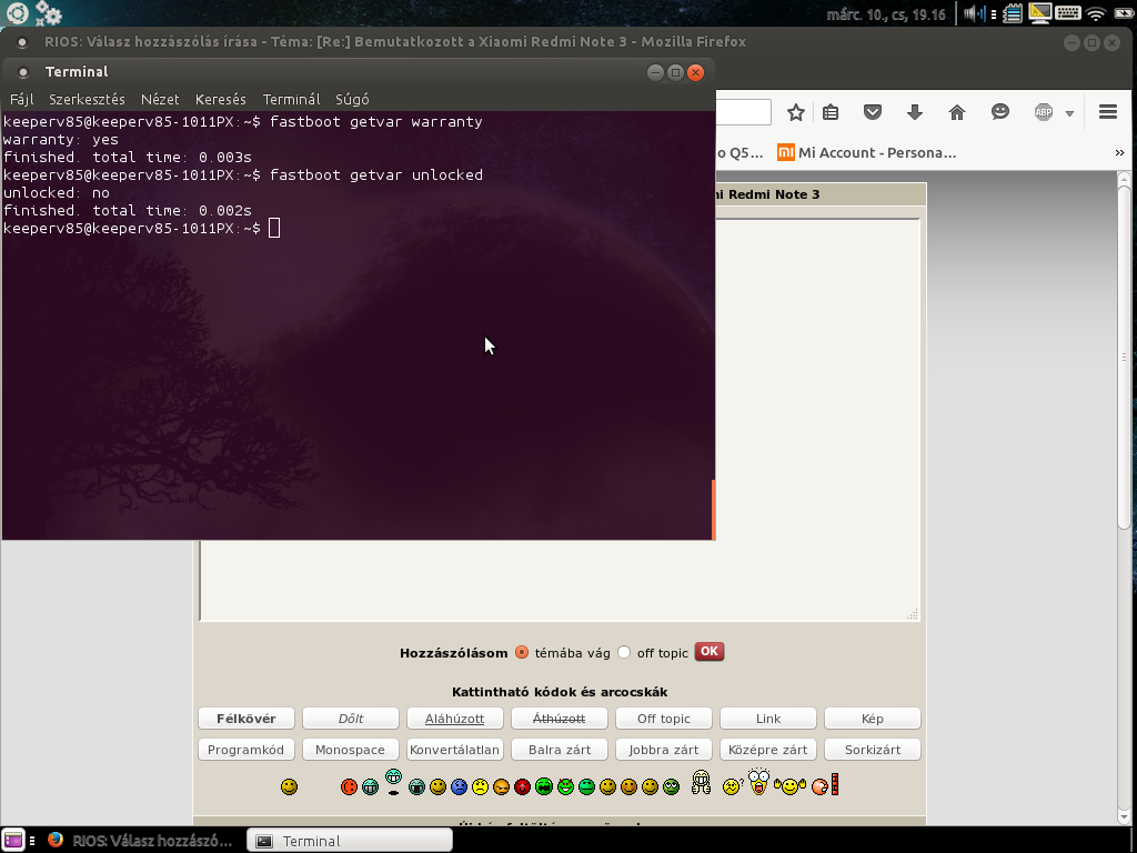

Keeperv85
Milestone2 #2944 üzenetére
Mert abban van a fastboot... Windows alá...

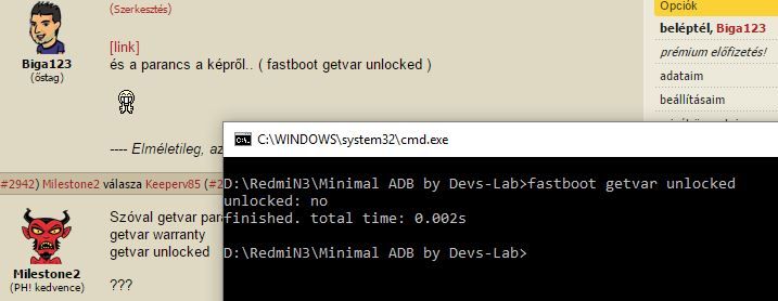

Biga123
Milestone2 #2940 üzenetére
és a parancs a képről.. ( fastboot getvar unlocked )Keeperv85
szerk : ahogy Keeperv85 kartárs mondja ..
Keeperv85
Milestone2
Milestone2
Szoval ahogy mondjátok.
MiRecovery nem hozható elõ se nyitottnál, se csukottnál.
Fastboot van mindkét esetben.
Ergo egy készülékrõl kurvára csak abból állapítható meg, hogy zárt vagy nyitott a BL, hogy fel tudsz-e rá tenni egy nyitott BL-hez készült MultiROM-ot...?
Vicces, röhejes, dühítõ.Ah értem, fastboot módban meg lehet kukkolni az infót.
borsodika
Zárt bl-es készüléken nem jö elő a recovery csak a fastboot. Fastboot alatt meglehet nézni a bl állapotát.
