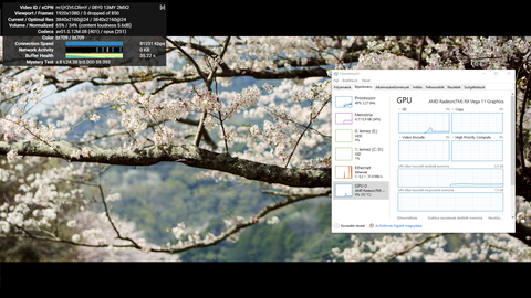

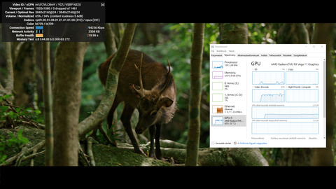

Itt néztem AV1 és VP9 2160p Youtube-ot 2400G-vel, a 4320p sajnos nem megy neki se VP9, se AV1: [link]
Link a hsz-ben nézett videóhoz: Japan in 8KSzóval bírja prociból ez a 4/8-as proci a 2160p AV1-et, ettől még egy 2021-es vásárlású cucc tudhatná már, ha a youtube-on közeleg az átállás, beállításokban már kényszeríthető az AV1, igaz egyelőre még nincs tömegesen AV1 verzió is fent a videókból.
