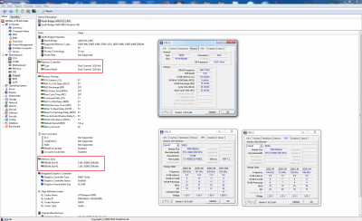

A dual-channel működéséhez nem kell két megegyező kapacitású modul!
Amúgy szvsz az egyik fenti képen látott megoldáshoz hasonlóan van kialakítva az U38N is: Az egyik csatornára 2 GB alaplapra forrasztott RAM került, ami mellett a másik csatornához egy SO-DIMM foglalatot biggyesztettek fel, amibe egy 2 vagy 4 GB-os modult lehet bepakolni pluszban. Így jöhet ki 6 GB RAM.

Nem ULV-ról van szó, hanem ULT-ről. Az ULV a proci, de az ULT az a dizájn. A mai Ivy Bridge ULT dizájnokban sincs mindig kivezetve a második memóriacsatorna, az esetek többségében a gép egycsatornás. A Haswell esetében az lesz a különbség, hogy az ULT1 dizájn már a lehetőséget sem adja meg a második csatorna kivezetésére. Ha erre van szükség, akkor a noti gyártójának az ULT2 dizájnt kell választania. Szerencsére ezt könnyebben fel lehet majd ismerni, mert csak az IGP-t kell megnézni. Ha GT2-es a konfig, akkor ULT1 a dizájn, míg ha GT3-as, akkor ULT2. Persze a két csatorna használata az ULT2 esetében sem kötelező, így utóbbi még mindig kérdőjeles lesz.

Nem csak a memóriától függ a dual channel. A két csatornát ki kell vezetni. A legtöbb cég ezeknél az ultrán ultravékony notiknál nem teszi meg, mert nagyon megdrágítja az alaplapot. Ugyanez igaz az Ultrabookokra is. Hiába lesz benne 2-4-8 GB, akkor is csak egy csatorna van fizikailag kivezetve az alaplapra.
A HP például pont ezért vezette be a Sleekbookokat. Annyira vékonynak tartja az Ultrabook dizájnkövetelményeit, hogy komoly tervezést kell bevetni, hogy megold a kétcsatornás elérés problémáját. Meg lehet csinálni, csak annyira játszani kell a hellyel, hogy valahol kompromisszum keletkezik. A Sleekbook pár mm-rel túllépi az Ultrabook követelményeket, de cserébe szabadabb a tervezők keze, így ki van vezetve a mainstream dizájnok mindkét memóriacsatornája. Ilyet több gyártó is csinál, csak nem nevezik el xybooknak. Szimplán ultravékony noti. Amit az Intel erre kitalált, hogy a Haswell ULT1 dizájnnál eleve úgy lesz kialakítva a BGA tokozás, hogy még ha akarja a gyártó, akkor sem vezethető ki a két memóriacsatorna, így marad az egycsatornás elérés. Ezzel gyakorlatilag eldöntik a gyártók helyett azt a kérdést, hogy vékony legyen a noti, vagy kétcsatornás, vagy esetleg játszanak a hellyel, és máshol kössenek kompromisszumot. Nyilván ha a kétcsatornás mód a tokozás szintjén le lesz korlátozva, akkor utóbbi két lehetőség fel sem merül, így teljes erővel a vékonyításra koncentrálnak, amit az Intel szeretne.
Persze, a kétcsatornás mód hiánya komoly érvágás, de a legtöbb ember a vásárlás előtt nem fogja tudni, hogy ez hiányzik az extrém vékonyított ultra- vagy másmilyenbookjából, jó eséllyel sosem jönnek rá. Viszont vékony és megy a hype, szóval csak jó lehet. -

Ezt nem értem, 6GB memória van benne de nincs két csatornás mód? Ezek az IGP-k Dual-Channel nélkül fele annyit érnek, gyakorlatilag félbe vágják a teljesitményt!
Egyébként én 2+4GB kiosztásra gondolok, ami Asynchronous dual channel-t ad és megközelitőleg annyit tud mint az igazi Dual-Channel. Remélem amerikai modellek 4+4GB-sek lesznek A10el

Gyakorlatilag mindegy. Nem az 2^n képlet miatt lőttek ezeknél a gépeknél a kétcsatornás módnak, hanem az alaplapdizájn miatt. Túl vékony a gép. Mindegy, hogy 2, 4 vagy 6 GB RAM kerül bele, a dual channel lehetősége a memóriacsatorna kivezetésén múlik, ami a vékony dizájnon bukik. Ezért jellemző ezeken a gépeken a 6 GB, mert az extra memóriával eleve nem buksz sebességet, mivel eleve nincs kétcsatornás mód. Viszont 4 GB marad az IGP-nek kiosztott szelet után, ami jó.
A Haswell ULT legkisebb dizájnja már alapból úgy lesz megcsinálva, hogy csak egyetlen 64 bites csatorna használható fel a kettőből. Az Intel ezt azért csinálja így, mert annyira vékonyak ezek a gépek, hogy többre úgy sem lenne lehetőség, így ezt betervezik a tokozásnál is. Ma is mindegy, hogy a kétcsatornás-e a lapka, egyszerűen a vékony dizájn kialakítása miatt nem lesz kivezetve a második csatorna. -

nem illik a 2^n képletbe...
Youri
Memória gyanánt 6 GB DDR3 RAM szolgál
