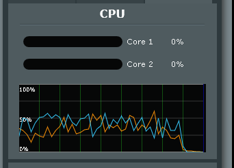

proci ilyen 30-40% körüli értékre ment fel a letöltés közben, miután befejezte visszaállt 2-3%-ra
de most másvalaki mért 15-16MByte/s sebességnél magasabbat? Nem a pillanatnyi legmagasabb sebesség számít, hanem a "torrentméret osztva letöltési-idő" egy nagyobb méretű torrentnál...
