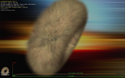

Baromi magasak ezek a hőfokok, nekem Furmark extreemburning stability teszt alatt se megy a 8800gt-mel 700/1750/2000-en 65°C főlé, úgy hogy 7v-on megy az AC venti rajta egy 12centis, igaz a csapágyháza elég nagy, tehát ugye kisebb a lapátja, de összesen pörög 700rpm-en, terhelés nélkül, meg 42°C ugy hogy a szobában volt vagy 33°C.

Hogy legyen egy komolyabb teszt is, tuningolt 4830-al.
Itt található egy táblázat.
Márciusban csináltam, akkor még nem volt ilyen meleg.
A vga Sapphire 4830, 885/1200-as órajelen járatva. A gpu mérés szerint 1.365V-on ment, szóval volt némi voltmod is. Az S1-en egy darab 12-es TT házventi 5V-on és egy 8-as venti az alaplapra dugva kb.900 fordulattal dolgozott.
A játék Mass Effect2, 1080p felbontással, durván 3ó40perc játékidővel, pár cigaretta szünettel
Szerintem elég jól teljesít a hűtő. -

Ja és nekem vhogy így nézett ki a dolog...
Lotusomega
Jó a teszt meg minden, de ez brutál sok ez az 50-60 fok
Nekem nyáron a dögmelegben 800-on 32-34 fok votl idleben, maxon szőrös fánkkal felment egészen 38ig... Annyi enyémen arctic cooling ventik voltak, szintén nulla hanggal..
