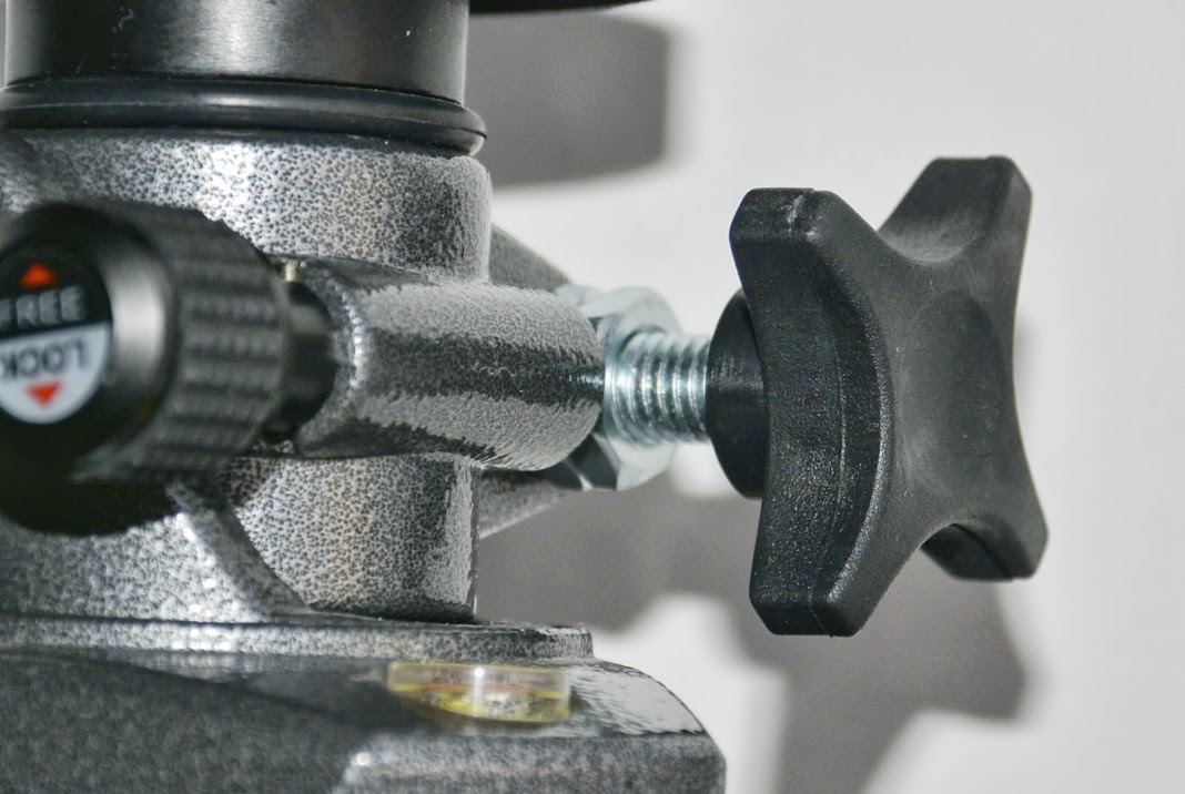

Upd.: Na addig agyaltam, míg végül jártamban-keltemben egy boltban ráleltem erre a marokcsavarra. Ez eszembe sem jutott eddig, csak az eredeti, gyáriban gondolkodtam.
Amíg van menet, addig ez lesz benne, ha teljesen kiszakad a menet - de miért tenné, már tudom, hogy miért is volt nehéz a kezelése... -, majd akkor ráérek agyalni rajta.Még mindig ajánlom mindenkinek, mindegyik állványnak vannak hibái, ez a nagyobbik, pedig remélhetőleg egyedi eset, hát figyeljen mindenki nagyon!

Na,hát a bolt azt írta, hogy küldjem vissza, de a postát nem állják... Szóval megcsinálom magam. Viszont a fentebb vázolt, telibe kitöltős-menetvágós megoldás állítólag nem lesz jó, még keresgélek megoldás után.

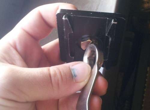

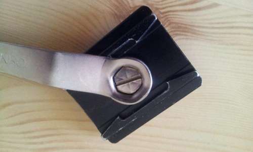

kiskornel: 20-assal húztam meg, de az olyan proli..
No meg a pénzérme kerek, nem akarom tönkretenni a csavart (bár ez legalább kemény anyagnak látszik), inkább valami lapos végű kell, ami végig belefekszik.

"A megoldás: be kell szereznem egy olyan "csavarhúzót", amit más gyártók adnak a fejekhet, azzal kényelmesebb lesz a használat."
Neeeem. Semmilyen csavarhúzót nem kell használnod. Remélem nem tévedek, de az összes ilyen csavar használható a kereskedelmi forgalomban levő pénzérmékkel. Sztem a legnagyobb ez esetben az 50Ft-os pénzérme lesz, mert a 100-as már túl dundi.
De az egyik csavarkulcsnak is olyan a pereme, amivel ezt meg lehet szorítani. Ronda kínai fejnél még addtak hozzá egy tájékoztatót is, amiben ábrázolták.
Szvsz azt a fülecskét csak dísznek, vagy inkább akadálynak rakták oda... Sztem ne használd.

Kiszakadt a menet:
Szerencsére az kiderült, hogy nem az egész menet van kiszakadva, hanem csak az eleje (mondjuk az érdekes, hogy ilyen rövid a gyári csavar...), most egy hatlapfejű csavar van benne.
Vagy fémragasztó lesz belenyomva (ha drága az utaztatás garanciába) és abba menet vágva, vagy még nem tudom.
