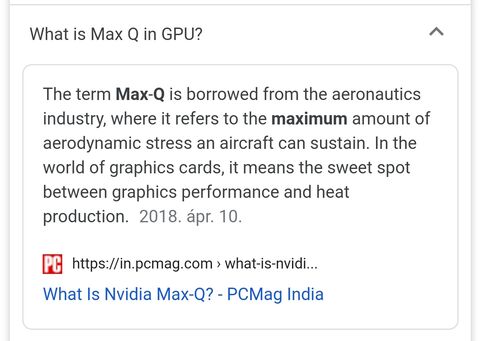

"A MAX Q nem lebutitottra utal hanem erősebbre."
Nem. A MaxQ a maximális teljesítmény / fogyasztás arányra utal. Arra hogy nem gyári tuningos villanyrezsó, mint amit általában osztogatnak. Mint amit te is veszel helyette.

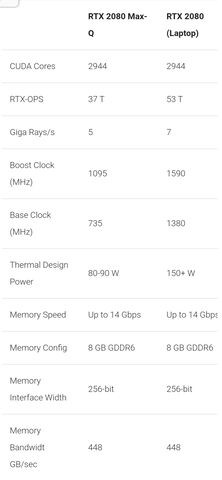

Nagyon félre érted az egészet. Nem azért max q mert rossz a chip, hanem mert így tudnak kisebb és könyebb gépeket építeni köré.
Mégegyszer összegezzük
2080 max-q 80w 735-1095 mhz
2080 max-q 90w 990-1230 mhz
2080 laptop 150w 1380-1590 mhz
2080 215w 1515-1710 mhzMinél kisebb órajelen megy a chip annál kisebb a tdp igénye és annál kevesebb hőt termel. Tehát a max-q nak van szüksége a legkisebb hűtőrendszerre. A max-q is működik az asztali hűtőrendszerével is akár, csak ahhoz képest sokkal hűvősebb lesz míg az asztali verzíó a max-q hűtőrendszerével már thermal throtlingolna mert nem bírná lehűteni. A max-q nak az a lényege hogy minél kevesebb áramot vegyel fel és minél kevesebb hőt termeljen. Remélem érthető, ha nem akkor elengedem ezt a beszélgetést...

Ezért kár volt, ugyanis a 2080 Max Q a 2070 fogyasztásának 78%-ból hozza ugyanazt a teljesítményt. [link] (Witcher 3, mert ahhoz volt fps és fogyasztás adat is.) Ha ez nem elég, akkor a tökugyanolyan (de többet fogyasztó) 2070 se.

A 2070 laptop elvileg 115w tdp-s a 2080 max-q pedig 80, de kb egy szinten van teljesítményben. Most szerinted komolyan jobb a 2070 mint a 2080 max-q? Az a +35w teljesítmény igény és plussz hő mennyiség annyira fontos neked?

"A MaxQ a legjobb dolog ami egy mobil videokártyával történhet"
Ok, akkor Te fizesd ki a normál 2070 árát, de használd a maxq által nyújtott 20-35% teljesítmény csökkenést
