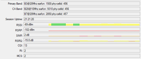

Szia! A legegyszerűbb ha veszel 3 prepaid kártyát, azzal meg tudod nézni, hogy az egyes szolgáltatók mit tudnak az adott pontban.
A Mikrotiken egyrészt le tudod korlátozni, hogy milyen frekvenciákat használjon az Interfaces > lte1 > LTE Bands alatt. Itthon az alábbi sávok vannak használatban: 1,3,7,8,20,28, ezek közül az első három szokott nagyobb kapacitású lenni (feltéve, ha van az adott területen), ezt a Cellmapperen meg tudod nézni.
Lehetséges toronyra is lockolni, de ehhez már neked kell AT parancsot küldeni a modemnek, ehhez itt találsz leírást.
