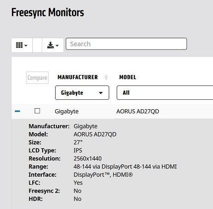

Mivel az LFC a minimum FreeSync freki alatt kapcsol be, tehát a széles frekvencia-tartomány támogatása szvsz inkább egy AMD által támasztott követelmény, nem tudom, technikai értelemben hogy függ össze(összefügg-e egyáltalán) a magasabb frekvenciák támogatásával... ha csak... tán csak nem úgy emulálják az alacsony FPS-t, hogy a monitor magas frekvencián(az aktuális fps-szám egész számú többszörösén) dolgozik közben, hogy azt a kevés frame-et jó időpontban tudja megjeleníteni?

Hogy hogy jön ide a HDR? Nézted a cikk címét?
ddekany
Miért ne tudhatna LFC-t? 144 > 48 * 2,5, szóval nincs akadálya. A HDR meg végkép nem tudom hogy jött ide. (Amúgy igazából nem is a monitor tudja az LFC-t, elvégre az egy szoftveres trükk. Csak kell hozzá az említett széles frekvencia tartomány támogatása.)
Amit mondasz, az az LFC célja, és azt úgy valósítják meg, ahogy fentebb írtam.

Az AMD szerint ez a monitor se FreeSync2-t se HDR-t nem tud...
Az LFC egyébként azt is jelenti, hogy a minimum frekvencia alatt sem jelenhet meg tearing.

Rákeresve, hogy nem mondjak hülyeséget... LFC a neve ennek a "támogatnia kell a nagyon alacsony frissítési frekvenciákat" dolognak, és AMD azt várja el, hogy a monitor által támogatott minimum és maximum frissítési frekvencia közt legalább 2.5 szorzó legyen (nem tudom miért nem csak 2+pici). Tehát 48 Hz minimum esetén legalább 120 Hz maximumot kell tudnia a monitornak, szóval szokványos a tucat 48-75-ös paneltől igen messze van már.
