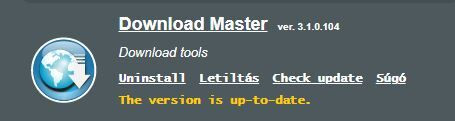

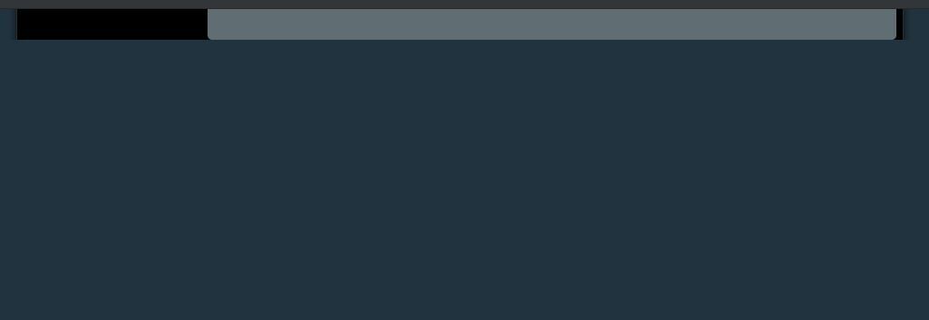

Eltűnt a Download Masterem...
380.70_HGG-FINAL alatt pár hónapja még simán töltöttem le vele, most viszont Chrome alatt csak egy nagy szürke képernyőt kapok a tetején egy csíkkal:
illetve a többi böngésző szerint a weboldal nem érhető el:
http://192.168.47.1:8081/downloadmaster/task.asp
A(z) 192.168.47.1 visszautasította a csatlakozást.A program a saját bevallása szerint Up To Date
Szerintetek mit lehet ezzel csinálni?
Köszönettel: MaCS

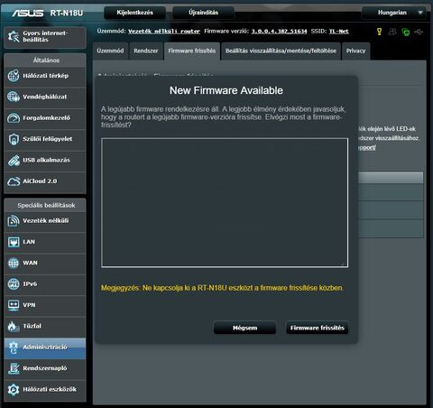

Aki felrakta az új FW-t, azoktól kérdezem, nálatok is tovább villog a frissítés elérhető ikonocska?

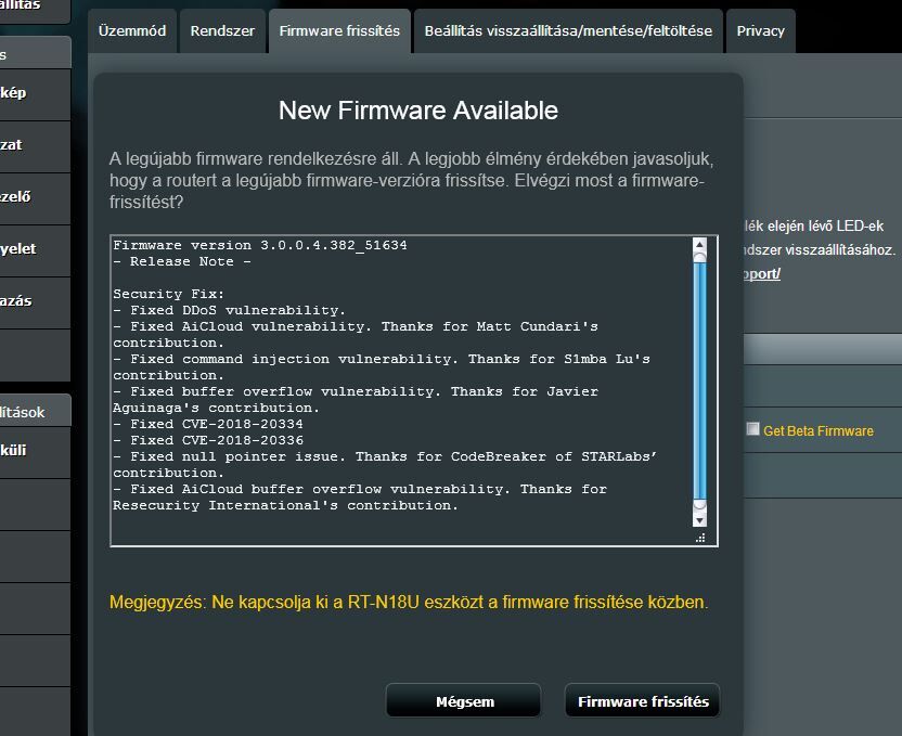

Itt az ideje véget vetni a 193 nap uptime-nak
ASUS RT-N18U Firmware version 3.0.0.4.382.51634
Security Fix
- Fixed DDoS vulnerability.
- Fixed AiCloud vulnerability. Thanks for Matt Cundari's contribution.
- Fixed command injection vulnerability. Thanks for S1mba Lu's contribution.
- Fixed buffer overflow vulnerability. Thanks for Javier Aguinaga's contribution.
- Fixed CVE-2018-20334
- Fixed CVE-2018-20336
- Fixed null pointer issue. Thanks for CodeBreaker of STARLabs’ contribution.
- Fixed AiCloud buffer overflow vulnerability. Thanks for Resecurity International's contribution. -
