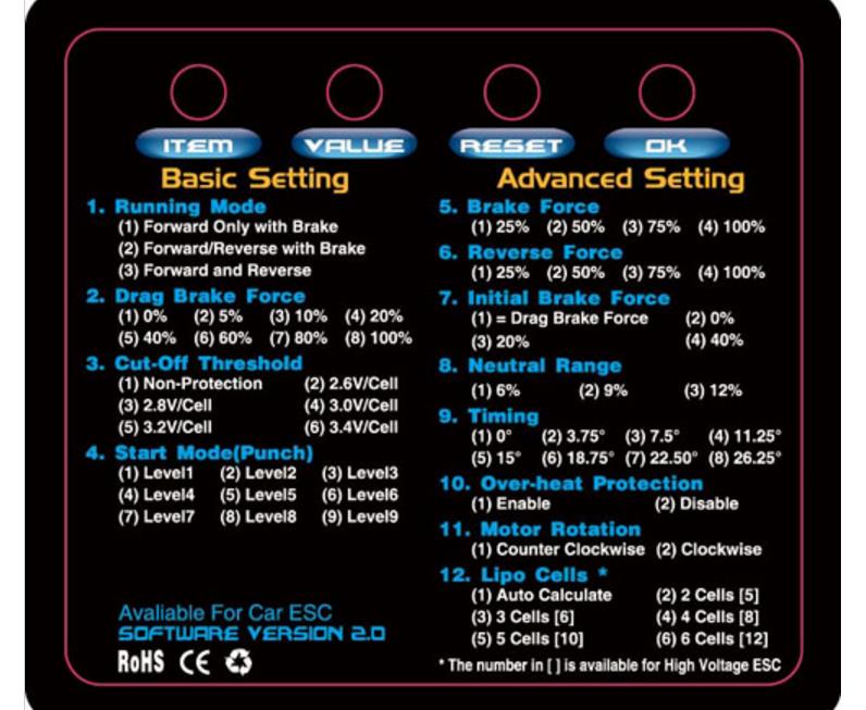

Surci1
Peaceliker #2535 üzenetére
Múltkor ajánlottad, hogy a motor kímélése szempontjából érdemes lenne a szabin a punch-ot alacsonyabbra állítani. Azóta kicsit olvasgattam szabi szabályzásról. Az angol tudásommal még nem is lenne baj, de amatőr rc-sként a szakzsargon értelmezésével meggyűlt a bajom, ezért ismételten segítséget, felhomályosítást szeretnék kérni. Mielőtt rendelnék ilyen programkártyát, el tudnád nekem magyarázni, hogy egyes beállítások mit jelentenek.
Egy-két beállítási lehetőséggel tisztában vagyok, de vannak erősen homályos foltok. Próbáltam utána olvasni ezeknek magyar fórumokon, több kevesebb infót sikerült is magamban szívni, de örülnék egy szájbarágósabb felhomályosításnak.
4. Punch: valahol azt olvastam hogy ez az indulás erőssége,
a level-t nagyobbra vagy éppen kisebbre kell állítani a a finom induláshoz? Ha a punchot lejjebb veszem akkor a végsebesség is kisebb lesz vagy csak a punch-nak az indulás erősségéhez van köze?
5. Brake force és 6. Reverse Force ezeknek tudom mi a jelentése, csak azt nem hogy a 25-50-75-100%-os értékeket mint takartnak, érdemes 25-ön hagyni, mert a távirányítón is tudom pl. EXP FW vagy EXP BK állítani vagy ezek teljesen mást jelentenek?
7. Initial brake force ( a mekkora legyen kezdő fékerő a fék húzásánál vagyis tolásánál? tehát ha finoman is tolom a ravaszt előre ez lesz az fékezés alap ereje? )
8. Neutral range( gondolom a távirányitó jelével távolságával van összefüggésben de hogy a %-os beállításokat hogy kell értelmezni arról halvány dunsztom sincs)
9. Timing (motor tekercseivel van kapcsolatban, magas értéknél nagyobb fordulatszám és teljesítmény de alacsonyabb hatásfok és így nagyon melegszk a motor, valahol azt javasolták hogy érdemes alacsony értékere állítani, de kérdem én a 0 az jó vagy inkább középérték?
10. Over-heat protection ( talán ez a túlmelegedés védelem a szabin?)
Bocsánat a sok kérdésért és hosszú hozzászólásért, de úgy éreztem inkább egy füst alatt megkérdezek mindent a program kártya használattal kapcsolatban. Természetesen tudom azt is, hogyha ennyi kérdésem van akkor inkább nem is kéne a programozással foglalkoznom, de az információ és "tudás" mindig jól jön. -

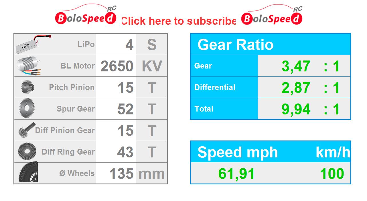

Megfogadva a tanácsod, akkor lehet nem is cserélek piniont, hanem maradok a gyári 3s-es akku használatánál. A táblázat szerint a 3s akkuval 75 a sebesség. Amikor elkezdék árulni ( kb. 1,5 évvel ezelőtt) ezt az autót, akkor gyárilag 3s-es akkuval adták. Gondolom, az passzol hozzá. Most meg már erősebbet, gyorsabbat kell árulni, forgalmazni, így ezt egy 4s akku cserével el is érhető, de valójában, ez az akku már sok ennek a konstrukciónak.
Surci1
Peaceliker #2539 üzenetére
A manualban az összes szükséges adatot sikerült megtalálni. Ráadásul egy youtube video alatt találtam egy letöltési linket is egy excel fájlhoz, ami az adatokkal kiszámol egy-két dolgot. Mondjuk azt nem tudom mennyire valósak a kiszámított értékek, de az általam bevitt gyári adatok biztos valósak.
A kerék átmérő 140-es, de gondoltam kisebb átmérőt írok a puhasága miatt.Köszi a segítséget és a tanácsokat, lehet akkor bepróbálom az ebayről ezt a goolrc szettet.
