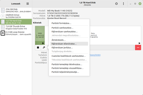

totya79
#45222
Természetesen nem buktad. Rengeteg lehetőséged van.
- a live Linux-al hozzáférsz, lejátszhatod, olvashatod, átmásolhatod akárhova
- a Windows 11-re feltelepítheted a Linux-ot, és máris tudod kezelni az ext4 fájlrendszert is.
- rengeteg erre a célra létrehozott program is elérhető: [link] [link] -

totya79
#45218
A fájlrendszerek sérülése általában adatvesztéssel jár, és egy komplett működő rendszert restaurálni nulla tudással ...
Amúgy az gondja, hogy a FAT fájlrendszer boot szektora, és annak másolata nem egyezik meg.
Elképzelhető, hogy elég lenne Windows alatt leformázni ez a partíciót, és visszamásolni rá a fájlokat.(De honnan?!) Ez egy utolsó szalmaszál a restaurálásban.Ennyi idő alatt már régen készíthettél volna egy új rendszert, amit minden nagyobb lépés után lementesz. Működik a megosztás, lemented, működik a torrent, lemented,....

totya79
#45211
N+1 hiba lehet, tele a memóriakártya, sérült a fájlrendszer, a cmdline.txt piszkálása biztosan nem megoldás.
Ha van kéznél egy (live) linux rendszer, akkor megpróbálhatod megvizsgálni/kijavítani a memória kártya partícióinak fájlrendszerét.Készíts egy másik kártyára egy szűz rendszert. Azzal elindul rendben?

Nem lehet, hogy az SD kártya/fájlrendszer makkant meg?
Próbáld meg ellenőrizni/kijavítani a root fájlrendszer
sudo touch /forcefsck; sudo rebootVálaszd le a külső meghajtót, és azon is végezz fájlrendszer ellenőrzést. Amúgy azt nézted, hogy nem telt-e meg?
