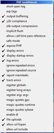

egyelőre akkor nem tudom h 1-2 dolog miért nem klappol még
nah meg persze azt h az újabb apache és php miért nem támogatja azt amit írtam
amúgy mi a különbség a <BR> és <br> között és ugyanígy a <P> és <p> között ?

megvan a megoldás, nem teljesen értem, de most működik
php verzió 4.4.9
apache verzió 2.0.63 -

mindenesetre érdekes h az egyszerűbb php fájlok ahol nem kér be külső függvényt működik rendesen, ahol viszont akár egy egyszerűbb függvényt bekérek akkor már hibát jelez
olyan mintha a php csak minimális funkciókkal működne
nézegettem már a wamp oldalát is de nem találtam rá megoldást
pedig telepítésnél mindent oda pakolt ami az alapértelmezett könyvtár volt megadva a telepítő szkriptnek
az error log fájlban nem ír ki semmilyen hibát
a php beállítások így vannak nálam
