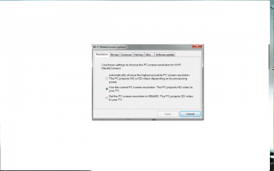

Egy tök régi b/g MSI routerem van. Most újra kipróbáltam egy 720p-s videóval (adatait lásd lent), tök jól ment nálam.
Format/Info : Advanced Video Codec
Format profile : High@L5.1
Codec ID : avc1
Codec ID/Info : Advanced Video Coding
Bit rate : 2 199 Kbps
Maximum bit rate : 10.8 Mbps
Width : 1 280 pixels
Height : 544 pixels
Display aspect ratio : 2.35:1
Frame rate : 23.976 fpsA mediaconnect-em verziója. 1.6.42, a Resolution fülön a középső van kiválasztva (use the current pc screen resolution...) a bit rate pedig maradt középső (0) állásban. Esetleg nézd meg ha itt -5-re állítod, akkor akadásmentesen megy-e.

A számítógéped bírja a terhelést? Ugyanis a Mediaconnect terheli rendesen a gépet, mivel a képernyő tartalmát stream-é konvertálva küldi át WIFI-n a TV-nek. Nálam is 54Mbit-es a WIFI, ami youtube-os tartalmat átküldtem az ment rendesen.
Esetleg nézz rá a Mediaconnect beállításaira, és állítsd át a minőséget próbaképpen.
