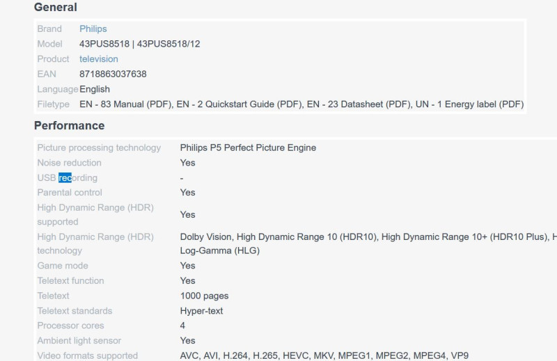

válasz eclipse19 #38597 üzenetére
Philips oldalán sincs a funkciók között megemlítve
nekem meg nem fordulna a fejemben, hogy egy mai tv nem tudja ezt, olyannal már találkoztam, hogy pendrivera nem csak HDD-re volt hajlandó felvenni de az egy belépő kategóriás Lg voltELADÓ Nissan Note 1,5b 2008 "If in doubt, flat out!" "Straight roads are for fast cars, turns are for fast drivers"
anrab
válasz eclipse19 #38617 üzenetére
Megnézem a displayspec oldalát, 43"8518 nincs csak 43"8508. Nem tudom mi a különbség de a 8508 tud felvenni. Lehet a káva színe vagy a hátulja.
A menüben ne is keresd. Már írtam hogy működik. (Valószínűleg)
Mindjárt tradíciók egy pendrive-t és megnézem.[ Szerkesztve ]
anrab
válasz eclipse19 #38623 üzenetére
Ennek kell megjelennie ha megreformáltad
az eszközt.
Megállítani a műsort elég 4 GB. Ha fel is szeretnél venni 250 legyen minimum.
Play, pause gomb. Tehát ne keresd a menüben.
Most kapcsolok. Nem jól formáztad ha lehet rá telepíteni appokat.
Nálam így van hogy: beállítások-általános b.-usb-s merevlemez-indítás.
[ Szerkesztve ]
anrab
válasz eclipse19 #38638 üzenetére
Ilyen nincs a távon?
062596 és OK-és amit bnorci71 írt. Nem tudom van e különbség. Én is csak a bnorci71 félét próbáltam de ott csak adatok vannak. 855
Szerintem nem olvastad el figyelmesen amit írtam.
Az irásodból úgy veszem ki hogy az Android alól formázod. Leírtam hol keresd.
Ennek kell lennie:[ Szerkesztve ]
