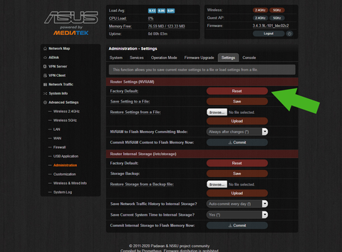

1. Vendég WiFi-t az Advanced Settings - Wireless 2.4GHz és/vagy Wireless 5GHz oldalakon, a Guest AP fülön tudod konfigolni.
2. Statikus DHCP lista az Advanced Settings - LAN - DHCP Server oldalon alul, a Manually Assigned IP around the DHCP List részben van.
3. Nem egészen értem a kérdést, de ha nem oldja meg a 2. pont, akkor térjünk vissza rá.
4. Pontosan így van.
5. Nem kell.
6. Igen, illetve nem árt csinálni egy mentést lentebb a storage-ről is (Storage Backup), mert bizonyos beállítások file-okban tárolódnak.

Ugyanúgy kell feltenni mint a Tomato-t, a routert recovery módba állítani, kábellel összekötni a PC-vel vagy laptoppal, aminek persze kell a fix IP cím, és akkor a firmware restoration tool programmal fel tudod tenni az új fw-t. Hivatalos ASUS útmutató.
Vagy akár itt van ez is, 1, 2, 3/1 pontokat megcsinálod a Padavannal, aztán pedig itt is kell egy reset, vagy a Padavan saját menüjéből egy alapra állítás.

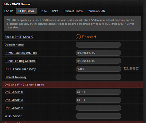

A LAN DHCP szerver oldali beállítás annyit tesz, hogy a DHCP-n át IP címet kérő kliensek az ott megadott DNS szerver címét fogják megkapni, és nem pedig a router IP címét mint lokális DNS kiszolgálóét, vagyis direktben ahhoz fordulnak majd a DNS kéréseikkel. Így elvileg legalábbis gyorsabb is a DNS lekérdezés, mert így a router csak mint átjáró funkcionál benne, és nem mint köztes lokális DNS kiszolgáló. [kép] A WAN oldali beállítás pedig az esetlegesen a routeren futó alkalmazások miatt kellhet ,nálam van ilyen több is.

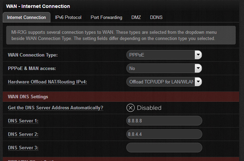

Én mondjuk vagy ~10 éve Google DNS-t használok már, mert annak idején az Invitel-nél, majd később a UPC-nél is rengeteg probléma volt a DNS szolgáltatással. Ez van tehát beállítva a routerben, egyrészt a LAN - DHCP Server oldalon a DNS and WINS Server Setting részben, másrészt pedig a WAN - Internet Connection oldalon is.

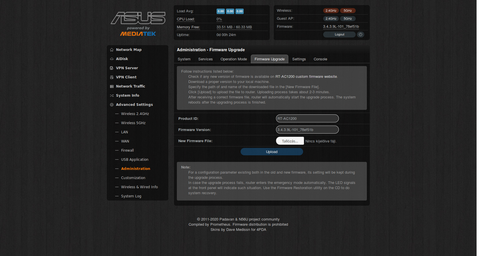

Persze... Fogod az új fw-t, betallózod az Advanced Settings -> Administration -> Firmware Upgrade oldalon, és flasheled. Alapjában véve nem hiszem, hogy bármi gond lenne, de persze nagy ritkán előfordulhat, hogy valaminek az eltelt idő alatt megváltozik a konfigurációs állománya, és ez okozhat problémákat. Ritka eset, de ha mégis belefutsz, akkor majd eldöntöd, hogy reset-eled a routert és beállítasz mindent újra manuálisan, vagy visszatöltöd inkább a jelenlegi fw-t, és használod tovább azt.
