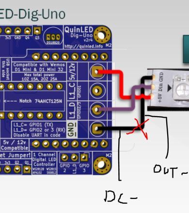

ojb
Bíztam benne, hogy ezt válaszolod...
Próbálj meg betenni a Data ágba a panel és a LED szalag közé egy diódát nyitó irányba.
(Anód a panel - katód a LED irányába)
Ez jó eséllyel megakadályozza a visszafolyást, de nem szól bele a vezérlésbe és talán az első LED is elalszik. Bármilyen kisáramú olcsó dióda megfelel -
