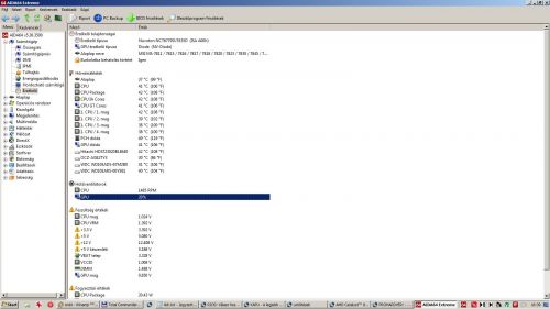

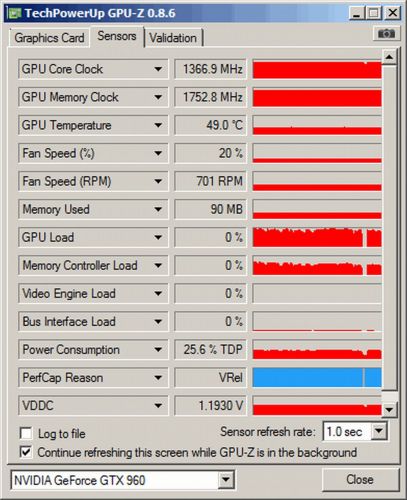

Gondolom az energiagazdaságos funkciók be vannak kapcsolva, ezért ha nincs terhelve visszaveszi az órajelet. Nézd meg terhelés közben is, ha emelkedik, akkor nincs gond.

Valami ilyesmire gondoltam én is, hogy ezért hűvösebb. Muszáj volt bekapcsolni, mert törte a képet.
Bezzeg a gts 450-el az soha életbe nem kapcsoltam be.
Csak akkor veszi vissza, ha jóval többet tudna 60 fps-nél nem? Ha épp 60-at tud kipréselni magából, akkor nem veszi vissza. -

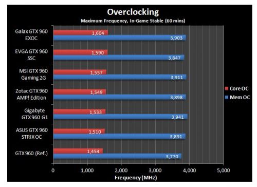

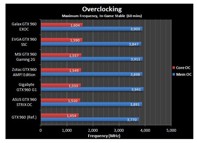

Talán a 960 ti-t szánják erre a célra, ha lesz egyszer. Már mint az nvidia, azt nem kell tuningolniuk a gyártóknak.
Háát, 950-nél ellenállóbb pcb, világít, leáll a venti, 200MHz gyári tuning, válogatott alkatrészek.
Bármelyiket meg lehet ennyire tuningolni, nem biztos hogy plussz 10 ezret megér. -

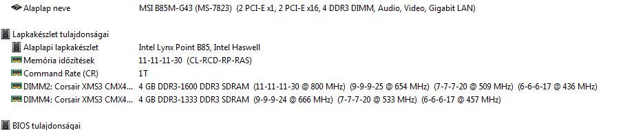

A procitól függ. Utánna kell olvasni, hogy melyikhez milyen feszültségüt ajánl a gyártó. Pl. haswell-hez ha jól tudom már az 1.5 V-ot se javasolják, még sincs gond. Skylake procihoz asszem 1.2 V-ost, de az 1.35 V-os is jó. Én a kisebb feszültségüt venném, nehogy tönkrevágja a procit.

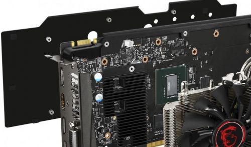

Érdekes. Valamelyik képen nincs, valamelyiken van. A hivatalos oldalon van hátlap.

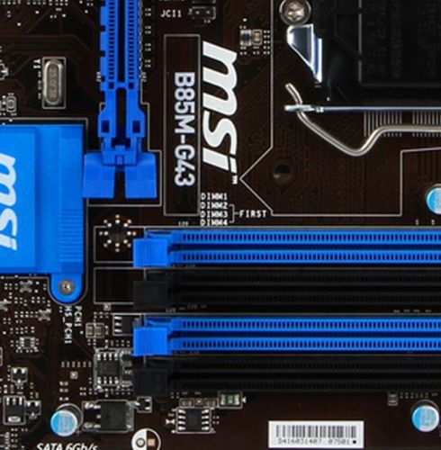

3 mm-rel szélesebbnek írják, mint a wf2-est. Persze a hátulja ugyan ott van, de ez is csak hátlap nélkül férne be. Nem nagy ördöngösség levenni, de ha tartasz tőle, akkor inkább olyat keress, amin nincs hátlap.

mint a wf2-es. Én a nagyobbat venném, ha befér a házba.WRooney10: most nézem az alaplapod. Hasonló az elrendezése, mint az enyémnek. Sajnos a PCI Express sin majdnem egy vonalba van a memóriák végével. Nekem kapásból le kellett vennem a hátlapot a vga-ról, így fért csak be pont, 2mm maradt.
