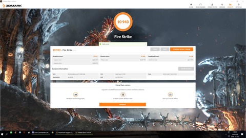

Lehetséges, hogy az i7 miatt van különbség? Vagy a graphics score-t nem befolyásolja
70C a hőfok zalmann t3 házban -
#24845312
Az i7 a Physics score-t nyomja meg keményen. Nálam i7-2600 kb másfélszer annyi Physics score-t kap, mint a 2 generációval újabb i5-4460. Azonos generációjú i7 és i5 között meg még durvább lenne a különbség.
De az összpontszámra nézve nincs ennyire nagy hatással az erősebb CPU, bár ott is van azért különbség. -

Lehet az i7 miatt több mint nekem vagy azt nem nézi?
Az enyém i5 6500 -

fire strike 9584
Ha erre gondoltál -
