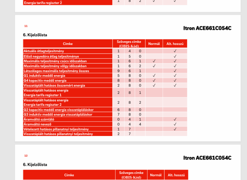

Az örvényáramú elven működő fogyasztásmérőknél általában betáplálás esetére fék van, de régebben is raktak fel három 1-fázisú mérőt három fázisra - láttam ilyet, és azok is fázisonként összegeznek, ha valaki összeadja a számlálóállásokat.
Ugyanakkor ezek a fogyasztásmérők meddőt nem mérnek, ahhoz külön mérőeszköz kell.
A mai mérők nem rosszabbak mint a régiek, de azt sajnos el kell fogadni, hogy a régi mérőeszközökön már túlléptünk.
Amikor ezeket általánosságban használták (tudom, hogy sok helyen még "fent maradtak"), visszatáplálásról semmilyen szinten nem esett még szó, ami esetleg villamos forgógépek kapcsán létrejött, azzal pedig nem foglalkozott senki.Tény, hogy elég nagy kiszúrás volt kifejezetten szimmetrikus invertereket erőltetni az itthoni szabályzó által, de az aszimmetrikus termelésre képes inverterekkel (ha van visszacsatolásuk) a három fázist érintő elszámolási problémák nagy része automatikusan megszűnik.
...kár, hogy a rendszerek jelentős részét már telepítették, újabb telepítések pedig mérsékelten várhatók a jelenlegi szabályozást látva...

Méri az, csak nincs kijelezve. Pár éve már az 580 és 880-at olvassák. Jó egy éve álltak át rá rendesen (Démász). Egyébként még nincs HMKE/Kiserőmű a 380-ba ugyan az megy, mint az 580-ba, 480-ba meg ugyan az mint az 880-ba. 580-ba és 880-ba nem méri bele az inverter által termelt meddőt....

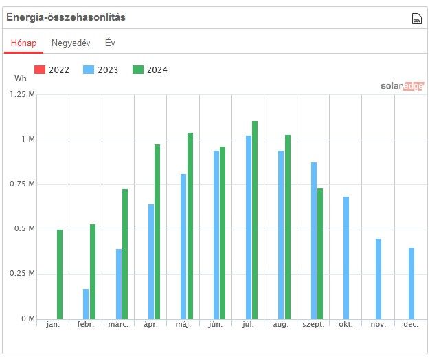

Szintúgy kevesebb lett nekem is mint tavaly ilyenkor, a nyár többi része jobban teljesített a dög meleg és a forró panelek ellenére.
Tavaly szeptember 879kWh, idén 732kWh lett Tolna megye 6.4kWp.
Főleg a május volt idén brutális eltéréssel, több mint 200kWh-val több lett mint az előző év. (813kWh/1043kWh) -
