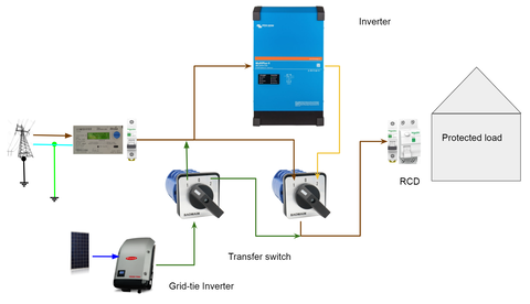

tudom hogy értetlen vagyok:
akkor a Deye-t 31-e után is megvehetem, de csak a termelő és a ház közé tehetem be: 1-2 állás?**********************************************************************************
1-1 és 2-1 állás: normál termel a Termelő, hibrid kikötve áramkörből (pl szerviz)
2-2 állás: áramszüneti állapot, termelő hibrid mögött
1-2 állás: normál üzem, Termelő termel szolgáltatónak, hibrid UPS
**********************************************************************************de a kép alapján a Deye-t is a hálózatra kötötted a barna vonallal nem? Ekkor mindenképp kellene 31-e előtt igénybejelentő, nem?
