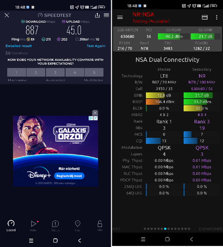

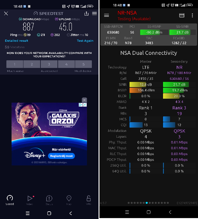

Más: életemben először ma sikerült C sávú 5G-t mérni a Madách téren:
A lefelé eredmény elég jó, de azért látszik hol a gond a felöltéssel: NSA módban a PCC 4G-n van, így a feltöltés annyi, amennyi a 20MHz-es B7-ből kijön. Az állomás elég közel volt, de direkt rálátás nélkül, azért beltérnek sem mondanám.

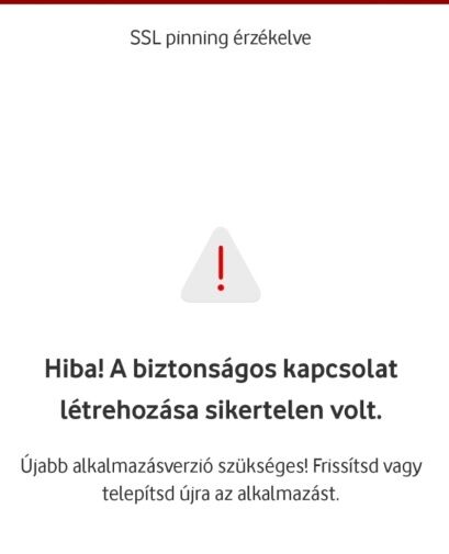

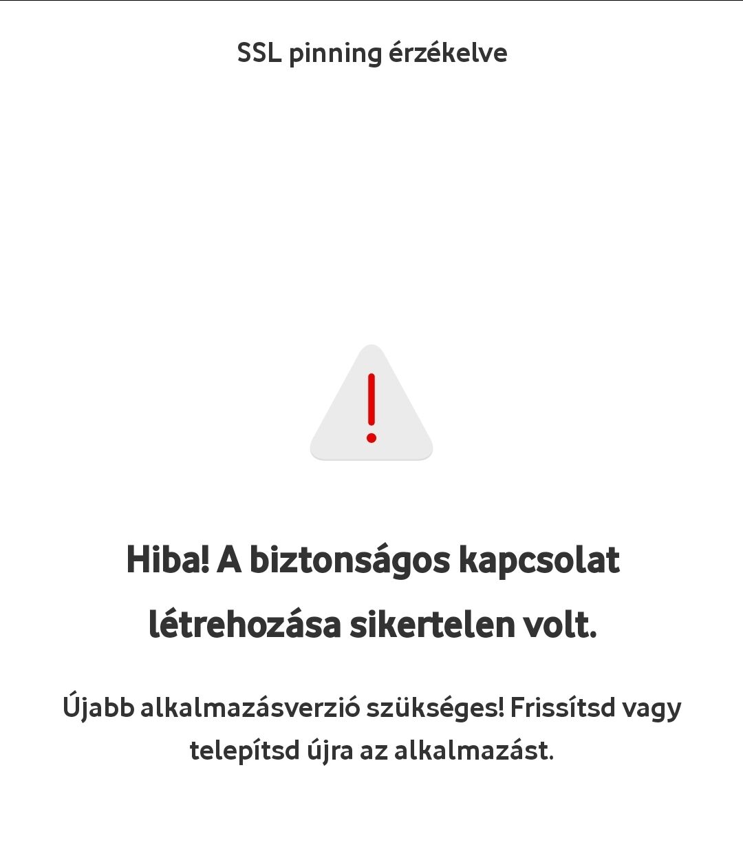

Az appal mi lett? Ennyi. Nem enged tovább... [kép]
Újratelepítem ugyanez.
