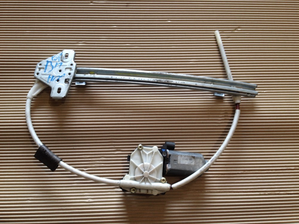

Az ablak befogó műanyag stift szokott eltörni és ha előre billen, de emel akkor nagyon valószínű, hogy a hátsó pattant el.
Próbáld ki, hogy kézzel ellentartasz, hogy ne tudjon előrebillenni, ha így fel le megy akkor csak az ablakot kell befogatnod, egy átmenőcsavarral mondjuk, csak vágj rá egy darab gumicsövet.
Az ablak üveg fémmel nem érintkezhet!!! -

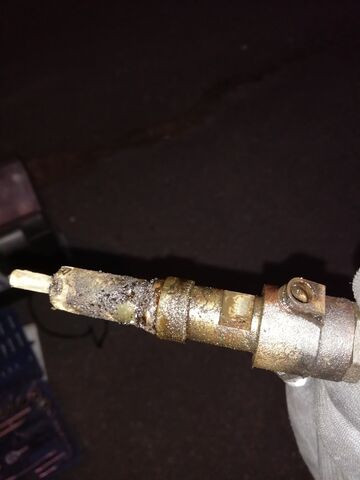

Aztán ledugtam neki az endoszkópot.
Egyből elkeseredett, amit a szelepek kokszosodásáról mondanak az ugyanis nem kamu!!!
Én majdnem elsírtam magam, ő csak a fejét fogta.
Én senkinek nem ajánlom, de ettől még sokan használják. -
