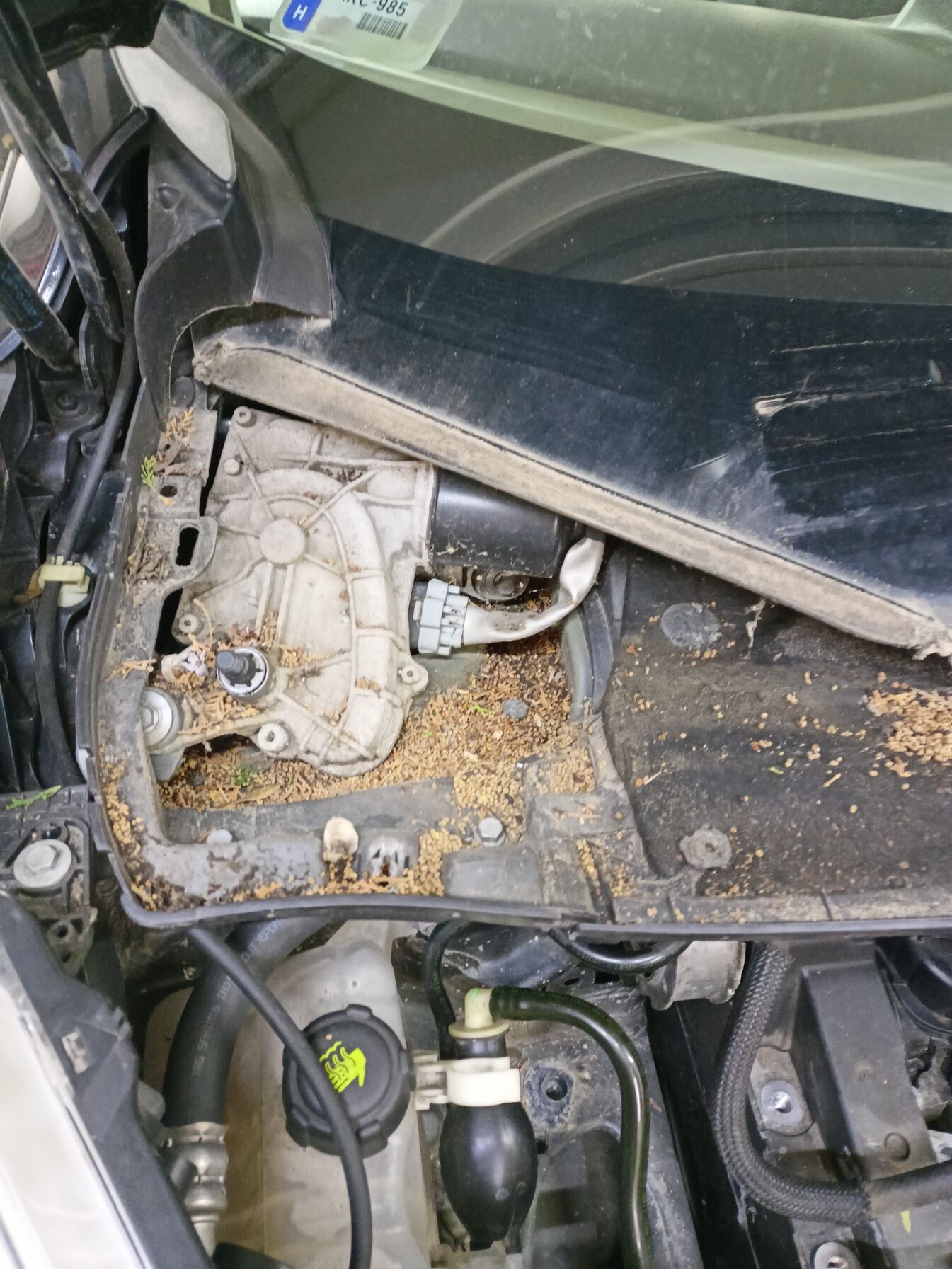

Ami még fontos, a bajuszkapcsolókon mindent kapcsolgass végig.
Illetve az elejében a levélrács alá világíts be és nézd meg áll-e benne kosz esetleg víz.
Ha nem volt takarítva a vízelvezető, akkor az ablaktörlő motor vízben áll és el tudja vinni a teljes kormányoszlop kapcsoló kar kombót.
Más típushibája nincs.
