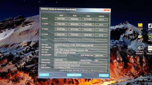

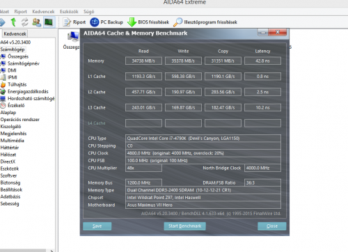

blu79
- mivel nem értem ezért itt kérek segítséget, a megértéséhez
lentebb van 2db kép az egyik a régi win8.1-el készült a másik a friss(most újratelepített) win8-1-el, minden bios beállítás alkalmaztam a friss rendszeren amit a régin, és nem értem hogy a képen az L2 cache Latency 4,2ns a friss rendszeren, míg a régin 2,5ns ? vagy ezzel ne foglalkozzak?- a friss win8.1:
- a régi win8.1:
