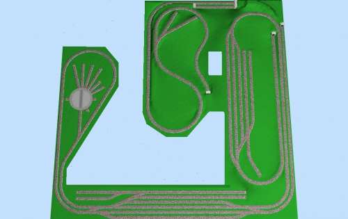

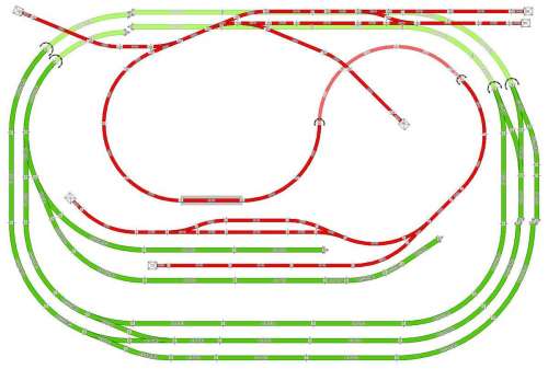

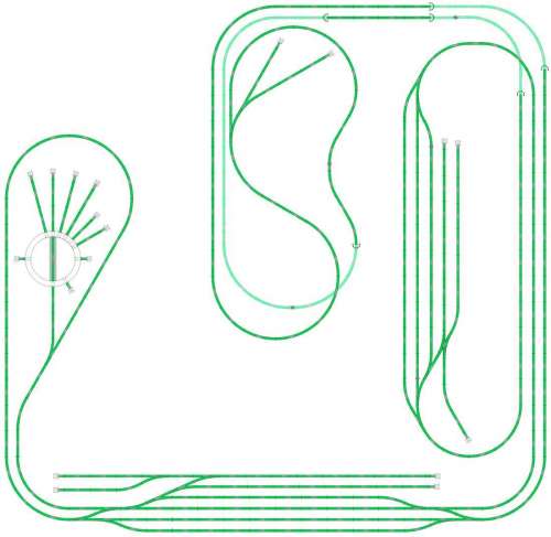

Na ez egy nagyon jó kérdés. Ha nagyon jót akarsz csinálni akkor N azaz H0e. Lehet kimondottan kisvasúti sínt kapni ugyan úgy 9 mm a nyomtávolsága, csak a talpfa sűrűsége más mint a normál nyomtávos N-es sín.Peco gyárt ilyet. Ahhoz tudsz beszerezni valódi H0e modelleket azaz rendes 1:87 méretarányú kisvasúti járműveket. Lehet TT anyagból is építeni keskenynyomközt pl. TTm méretben. De járműveket beszerezni elég nehéz hozzá, ott valszeg magadnak kell mozdonyt kocsikat megépíteni, vagy sima TT járműveket használsz, az a leg egyszerűbb.
Összeütöttem neked egy másik ötletet a kisebb helyre, szerényebb váltómennyiséggel. Peco flexiből és Piko váltókkal szerintem 20-30 között megáll a H0 pálya. Az erdei vasutat Zeuke\BTTB sínanyagból terveztem, Vatera árakat nézd szerintem ez is olcsón megúszható. Ha jól csinálod 40 körül kijössz a teljes vágányanyaggal. H0e-s sínekkel kicsit drágább de ott is lehet trükközni, hogy régi NDK N-es Piko váltókat használsz a H0e-s váltók helyett.
Csak ötletelgetek itt, a terepasztal tervezés egy érdekes dolog.
