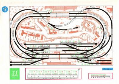

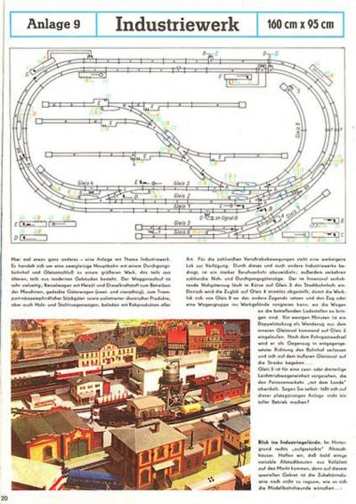

Tervek lesznek scannelve.
Nézd meg, amit felraktam, annak jó-e a felbontása.
www.indafoto.hu/pirosvillamos
Ha az jó, akkor felrakom oda.
Ha nem, akkor max lemásolom, nyomtatom.

Nekem van ilyen kiadványom, de épp el vagyok maradva a scanneléseimmel.
Ha nagyon fontos, megoldható.
Most épp N-es kezdő leírást okozok, 116 oldalból a fele van készÜdv

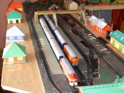

TT vasúthoz kapcsolót minden nagyobb vasútmodell boltban. Én a ZZemoki nevű boltból rendeltem, postán is elküldik. Van honlapjuk is. Sínanyagot szerintem minden modellesnél, vagy hétvégeken a Pecsában a használtpiacon. Használtan kicsit olcsóbb. Kérdés, hagyományos U profilos sínt akarsz e használni, vagy tömör modellsínt.
Az utolsó képen a szürke doboz egy késleltető kapcsoló. Egy szakaszolt vágányszakaszba beépítve a vonatok bizonyos ideig megállnak, majd tovább indulnak. A tetején lévő kis tekerővel lehet állítani meddig álljon a vonat. Egy régi TT kiadványban "Helyes vágányon a TT vasúttal" találsz róla leírást, kapcsolásokat.
