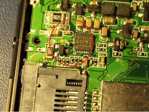

Tegnap reggel elkezdte drága tabletem, hogy nem nagyon akar tölteni. Végül feltöltött. Este felraktam töltőre, reggel lehúztam 10 perc játék után töltőt kért.(Nem néztem lehúzáskor az akksit.) Töltő rendben adja a feszt, nincs megtörve. Tabletben a csati rendben ellenőriztem. Romot nem cseréltem a közelmúltban. Valakinek ötlet?
Úgy mellékesen észrevettem egy elkószált cindarabot, az egyik ragasztólapra ragadva. Nyáron egy kis terhelés és képpel lefelé leteszem olyan zárlatot csinál, hogy mehet a szervízbe

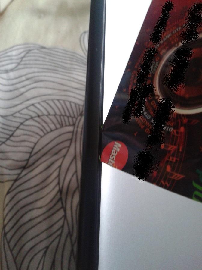

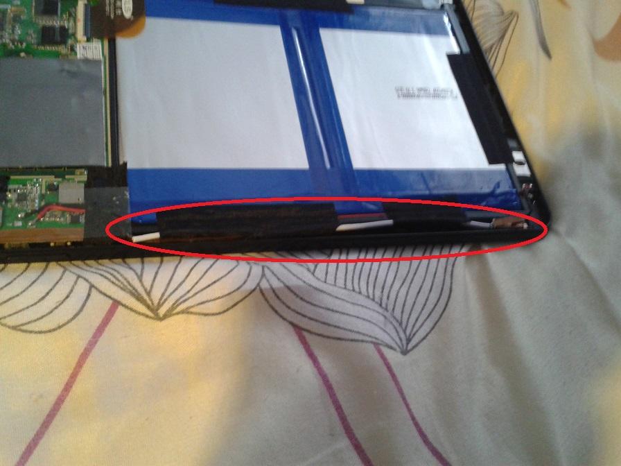

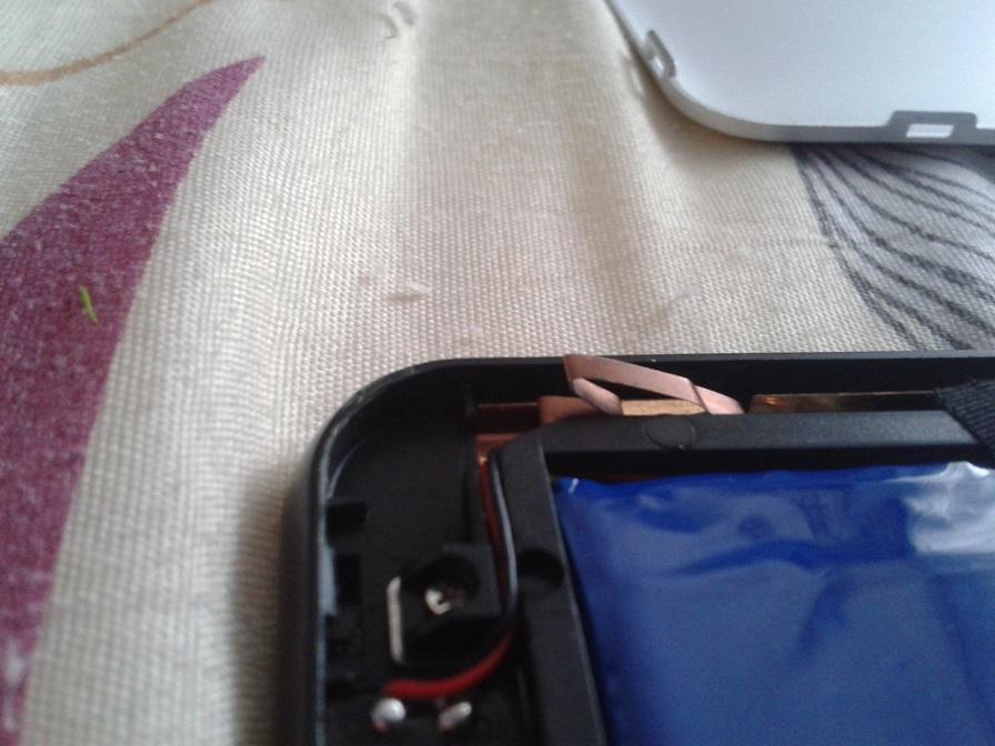

Itt van néhány kép a lemezről és a hátlapról! Látszanak a fülek.
Gombok oldala
Egész hátlap(teteje és az alja megegyezik.
Lemezről képVannak még:
Így fért be
Lemezről:
Ezzel a kis kontárkodással még további 1-2 dBm nyerhető.
Nem más mint az antennára kötött vezetékdarab ami elmegy a nyákig. Ne csináljunk zárlatot!
Másik irány jelromlást okozott nálam.Igen, lusta voltam kikelni és tenni 3 lépést az asztalig, az ágyon kaptam szét.
ung.mario
Minden sarkon kb 1.5cm-re utána elosztva ha jól emlékszem még 2. Oldalanként 3 vagy 4 összesen. Az alján vagy a tetején kezd meg középen. Én a csatlakozós oldalt hagytam utoljára, nehogy megsérüljön valami. Tabletra merőlegesen toltam be a fém és a műanyag közé egy bankkártyát. Óvatosan, ésszel és nem lesz gond. Valamikor még szétszedem átforrasztom a mikrofont, és mókolok még az antennával, de nem tudom mikor. Lesznek képek is.
